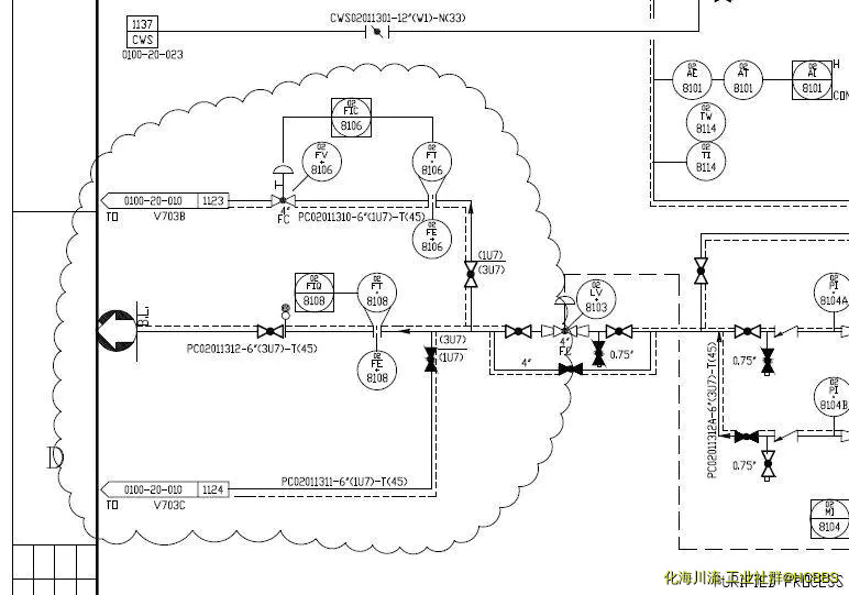

[控制系统] 管道仪表流程图这个圈是什么意思?

请问,P&ID图纸中画的这种圈是什么意思?

修订云线,顾名思义一般是修订用,即审图看图时候,可以把有问题的地方用这种线圈起来,便于识别。

快车楼主 VIP会员 VIP会员 | 显示全部楼层       最后访问IP陕西省
明白了,非常感谢@kingking_EZQY
发表于 2019-4-10 17:45:43
圈起来的地方可能是图纸有变更的地方。

445419531VIP会员 VIP会员 | 显示全部楼层       最后访问IP陕西省
图纸有变更的地方。

49205455 | 显示全部楼层       最后访问IP江西省
意思就是这个地方跟实际有出入。提醒注意。

海川讲师  |  头衔:  TA未设置
工艺有变更

zhangjx19831VIP会员 VIP会员 | 显示全部楼层       最后访问IP河南省
一般指图纸有变更,云线圈起来用以提示注意。
发表于 2019-4-11 15:45:55
云图,在原设计基础上有修改,如果是正方形虚线的框一般是有厂家成套设备

一般都是变更或者其他变动的地方吧!

talentyznVIP会员 VIP会员 | 显示全部楼层       最后访问IP山东省
修订云线,告诉你和以前不一样,最好让工艺设计加个日期或者版次,要不都不知道什么时候改的。。。

俊峰_UUPLVIP会员 VIP会员 | 显示全部楼层       最后访问IP山西省
图纸修订后的变更

lifr520VIP会员 VIP会员 | 显示全部楼层       最后访问IP江苏省
图纸上面这部分有更新过

mjl590186VIP会员 VIP会员 | 显示全部楼层       最后访问IP新加坡Singtel宽带
修订云线,但是没有看见版本号

rujimmyVIP会员 VIP会员 | 显示全部楼层       最后访问IP江苏省
表示修改或者需要注意的

ooxtooVIP会员 VIP会员 | 显示全部楼层       最后访问IP韩国
是变更部分,而且通常都会有附注,在图纸上找找看有没有备注或者说明
