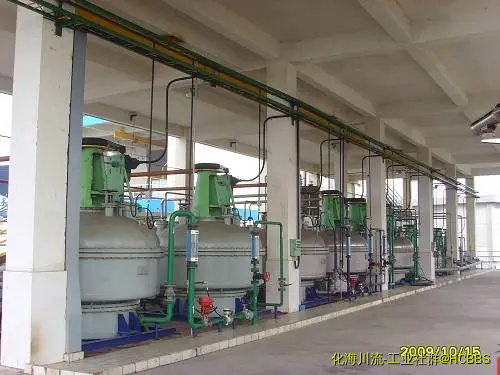

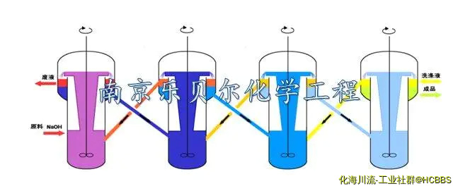

简介--连续逆流萃取或连续逆流洗涤的成熟装备,会使分离效果很好,也就是油夹带的水少,水中夹带的油也很少,效果非常明显。-登录查看全文
发表于 2019-8-30 16:03:48
