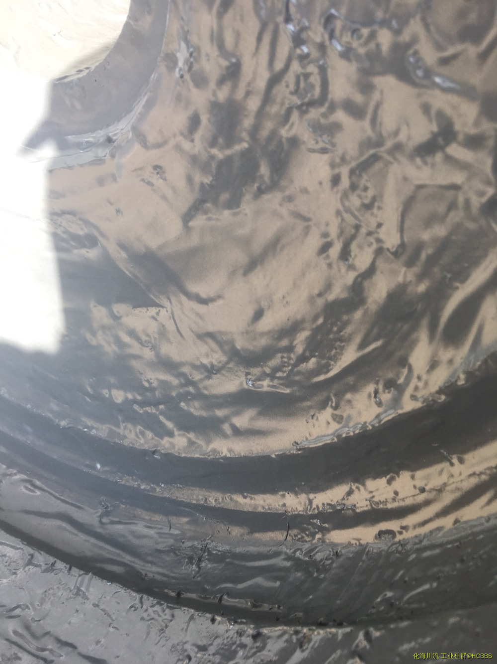

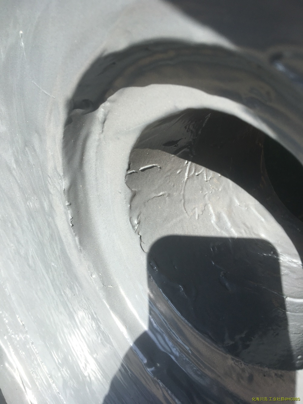

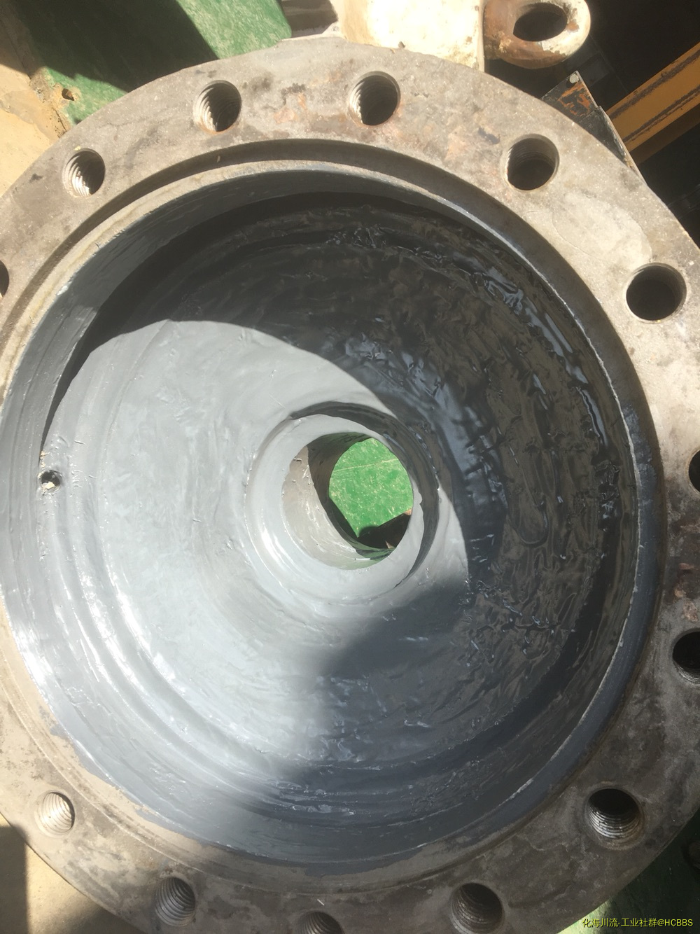

泵壳腔体喷涂耐腐耐磨材料,会不会有所改善,求推荐和讨论。高人指点一下,泵65立方每小时,泵扬程170米。

楼主这种思路是对的,要紧的是这种喷涂材料的机械性能是否能够满足耐蚀耐磨。而且还得有非常高的附着力,再就是喷涂施工工艺必须平整均匀。照图中这样的涂层效果,不但不能满足使用,相反还会降低涂料的使用性能

是的嘛,这是找一个厂家做的试试看
