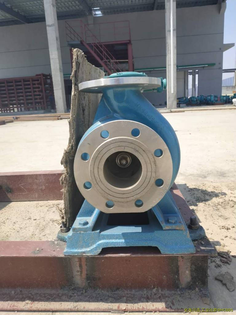

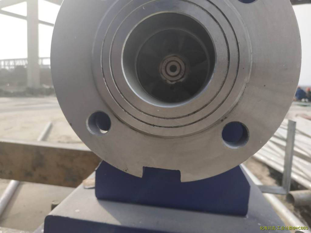

[求助] 为什么有的泵进口有这个缺口 有的没有呢

yan920VIP会员 VIP会员 | 显示全部楼层       最后访问IP江苏省
方便接泵排液管
发表于 2019-4-4 20:39:35
B0SS + 5 热心助人
方便接排液的
发表于 2019-4-4 21:34:15
B0SS + 5 热心助人
RJGGY楼主 VIP会员 VIP会员 | 显示全部楼层       最后访问IP安徽省
排液就是导淋?我们直接接在管子上啊  和这个缺口有什么关系?
发表于 2019-4-5 02:18:45
3983596_FPPZ + 5 积极参与
如果法兰盘足够大,你的管怎么接?

方便接排液管
我们导淋不在泵进口  在过滤器前。。。
发表于 2019-4-5 09:12:48
那是你们的接法,泵腔内的液体能排净吗?  详情 回复 发表于 2019-4-5 21:20

jihaibonethcVIP会员 VIP会员 | 显示全部楼层       最后访问IP辽宁省
接管方便

张建民_SJPWVIP会员 VIP会员 | 显示全部楼层       最后访问IP内蒙古自治区
接排污管

RJGGY 发表于 2019-4-5 09:12
我们导淋不在泵进口  在过滤器前。。。
那是你们的接法,泵腔内的液体能排净吗?
发表于 2019-4-5 21:20:19

荣誉会员  |  头衔:  TA未设置
侧面的图片有吗?上个,能看的更清楚
那管道是水平的话  导淋位置不同不是效果差不多吗?

荣誉会员  |  头衔:  TA未设置
还是距离较近的好,管道水平到什么程度,中间隔了几个法兰等等,都要具体分析

排放泵腔内的液体,管道的液体你从哪排从哪排。
泡沫_ZPTK 发表于 2019-4-5 21:20
那是你们的接法,泵腔内的液体能排净吗?
现在只是安装阶段  没有使用  暂时不知道是否能排净    但是正确的接法没有图我也没想象出来

胶带纸VIP会员 VIP会员 | 显示全部楼层       最后访问IP河北省
便于管道对中安装
什么意思呢  能详细解释一下吗?

wengjingqq | 显示全部楼层       最后访问IP安徽省
方便安装排液管道。
可以画个图吗?
