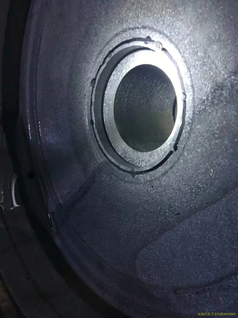

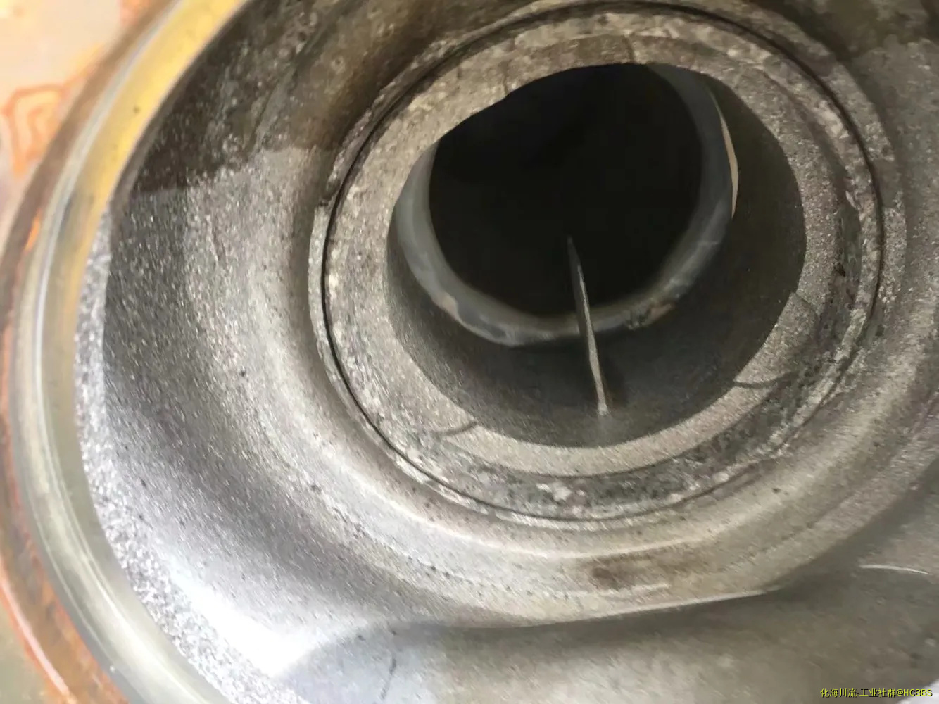

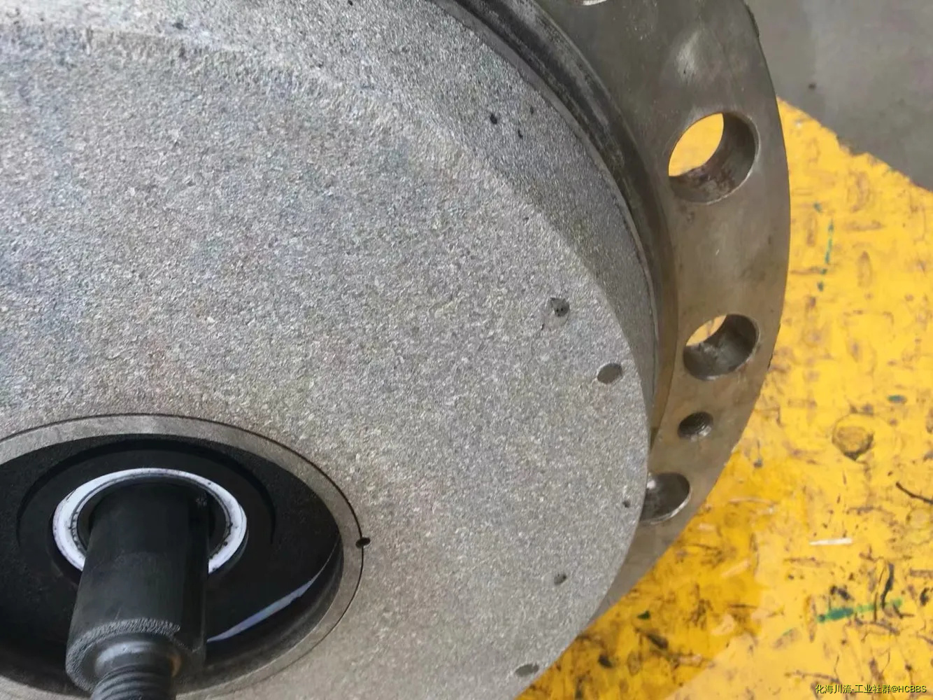

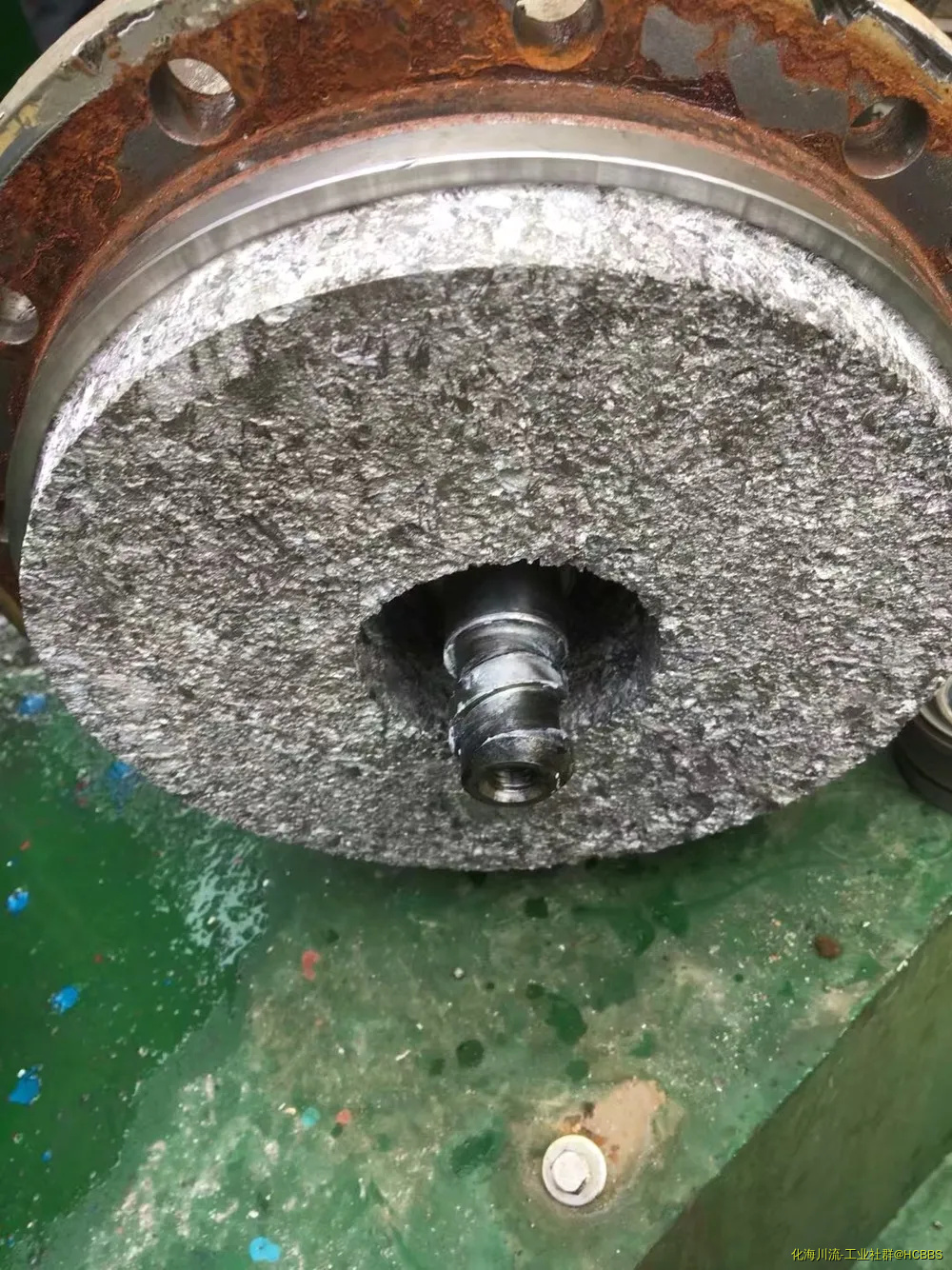

泵壳和泵头腐蚀严重,第一是物料腐蚀,会不会有其他问题,工艺线路,和泵的流量,有关系没有。求助

介质是什么,浓度多少,温度多少,泵的材质是什么

第四张的叶轮开式的吧

本来是抽送的什么介质,泵过流部件选择的是什么材质
泵运行过程中工况是否有变化?
发表于 2019-4-5 14:24:06
qxxxiaoao + 5 积极参与
稀硫酸百分之十左右,30度左右,泵材质为双相不锈钢

2205在60℃,浓度20%的硫酸下可以使用的啊,核实一下泵的材质吧。

换陶瓷泵,用金属泵要做好备件

材质不对

泵的腐蚀一部分是水的原因,一部分是气蚀,找专业做防腐的厂家。

泵的腐蚀一部分是水的原因,一部分是气蚀,先排除气蚀的原因,其次是考虑材料是不是合适?
