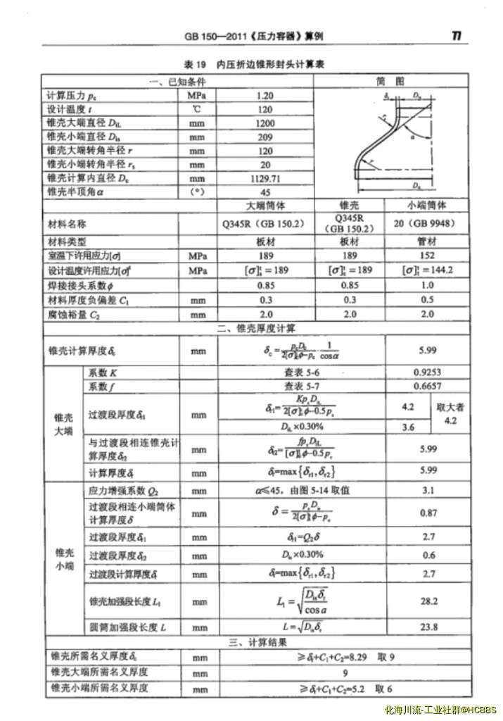

变径段的设计中,比如按照5.6.5.2计算受内压折边锥壳小端,涉及几个概念:1.小端过渡段——指的是哪里?2.与过渡段相连的锥壳的加强段——指的是哪里?3.小端厚度,又指的是哪里?4.小段厚度与过渡段厚度、加强段厚度又是什么关系?

GB/T150-2011问题解答第77页中有说明

由于内压下锥壳各个部分承受的应力不同,所有各个部分的厚度也应分开计算,标准上明确了,可以各个部分计算之后采用最厚的作为元件的整体厚度。
1.小端过渡段——指的是锥段小的末端与折边处过渡的位置;2.与过渡段相连的锥壳的加强段指的是,如果按5.6.3中式5-8计算的锥壳厚度小于过渡段厚度,那么与过渡段相连的一段长度也要和过渡段厚度一致,这一段就叫加强段。?3.小端厚度,指的是锥段小端末端(不包含过度段);4.对于带折边的锥壳小端,加强段以外的小端厚度通常小于过渡段厚度,加强段厚度需和过渡段厚度相同。
