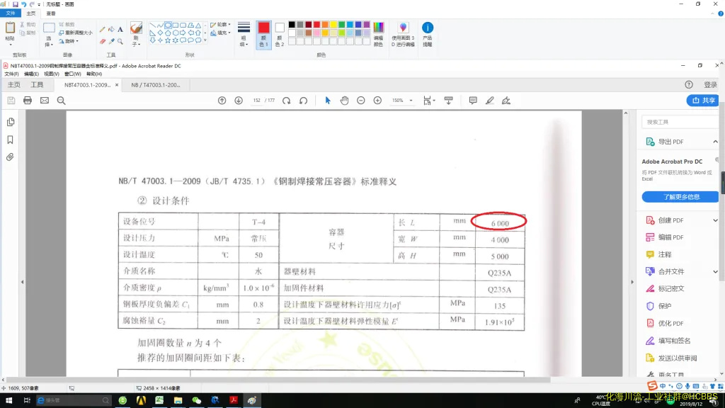

简介--本帖最后由 于磊蓝驰 于 2019-3-29 10:55 编辑 在NB/T47003.1标准中,矩形容器的加固圈只计算其惯性矩,是否尚需做强度校核?-登录查看全文

6
于磊蓝驰楼主 VIP会员 VIP会员 | 只看该作者       最后访问IP上海市
简介--FMSD 发表于 2019-8-9 20:12 把你的计算书截图看看 [img][/img]-登录查看全文
发表于 2019-8-12 17:11:11
7
简介--FMSD 发表于 2019-8-9 20:12 把你的计算书截图看看 标准释义[img][/img]-登录查看全文
发表于 2019-8-12 17:12:43

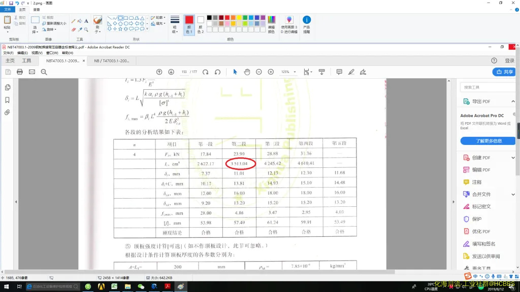

发表于 2019-8-12 17:14:25
10
简介--登录/注册后可看大图 image.webp (38.91 KB, 下载次数: 3) 下载附件  保存到相册 2019-8-12 17:14 上传 // [预览] strpos(image.webp,'.doc') !== false //strpos(image.webp ...-登录查看全文
发表于 2019-8-12 17:14:29
11
简介--设备长6m,每mm载荷23.9N,按两端固定梁计算,弯矩71700N.m。如果按标准释义的惯性矩,可以选取25b槽钢,惯性矩3530,截面模数282。71700/282=254.2MPa-登录查看全文
发表于 2019-8-12 17:18:19
12
简介--弯曲应力超过Q235的屈服极限-登录查看全文
发表于 2019-8-12 17:21:45

FMSDVIP会员 VIP会员 | 只看该作者       最后访问IP上海市
简介--于磊蓝驰 发表于 2019-08-12 17:18 设备长6m,每mm载荷23.9N,按两端固定梁计算,弯矩71700N.m。如果按标准释义的惯性矩,可以选取25b槽钢,惯性矩3530,截面模数282。71700/282=254.2MPa<br />规范只是把最低要求, ...-登录查看全文
发表于 2019-8-12 20:21:47
14
简介--FMSD 发表于 2019-8-12 20:21 规范只是把最低要求,我认为应力也要在安全范围内,所以强度、刚度、稳定性都应该满足 应该是这样理解-登录查看全文
发表于 2019-8-13 08:50:24
15
简介--于磊蓝驰 发表于 2019-08-13 08:50 应该是这样理解另外,一般这种加强筋结构计算是都是把安装板和型钢组合截面考虑,单独取型钢的截面也可以,只不过有些保守。 ...-登录查看全文
