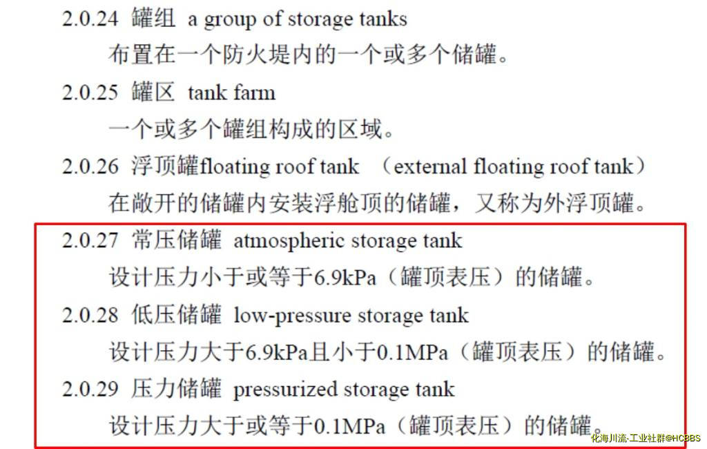

什么是常压储罐?乘装稀硫酸的玻璃钢罐属于常压储罐吗?

算常压,压力就是介质本身重量产生的压力

是常压储罐,我们是专门做玻璃钢罐的,一般产生的玻璃钢罐都是常压,玻璃钢耐负压的话除非做小罐,而且厚度要做的非常厚。

不属于压力容器标准定义的容器就属于常压容器,至于装稀硫酸的算不算,那要看具体工况

装稀硫酸的罐见得多的是敞开式的,这样的话肯定是常压,按石化规上判断,罐顶表压小于等于6.9KPa是常压,您这个是0Kpa小于6.9Kpa,所以就是常压。

储罐直接用钢制罐肯定不可行,因为稀硫酸腐蚀性很强,除非做内衬,不过其他材质如PPH,PP,FRP都是很好的选择。

恩,我的意思是,装稀硫酸的玻璃钢罐算常压储罐吗?

我见过的稀硫酸罐都是常压罐

常温常压稀硫酸可以用PE材质储存

中石化的常压储罐管理是指用于储存石油、石化产品及其他类似液体的常压和接近常压的立式圆筒形钢制焊接油罐。
