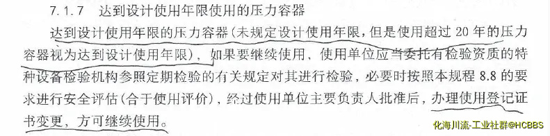

到了设计使用年限,设计单位就不负责了。设备能否继续使用需由检验单位做检验的结论而定。 设计使用年限以内的定期检验是强制检验,设计使用年限以外的是使用单位的委托检验。  详情 回复 发表于 2019-3-26 15:57
kareale88 发表于 2019-3-26 14:14
这个讨论的另外一个问题:设计使用年限影响到哪些方面?
补充在了 此讨论之中。
