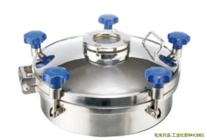

[求助] 卫生级带压人孔上能否开视镜,视镜超过人孔一半

卫生级带压人孔能否开视镜,

楼主按照HG20582第十七章计算视镜法兰,按照GB23259-2009选择视镜玻璃。但是开孔超过人孔直径的一半,开孔补强按照GB150恐无法计算,有可能需要按照4732进行局部分析设计。
