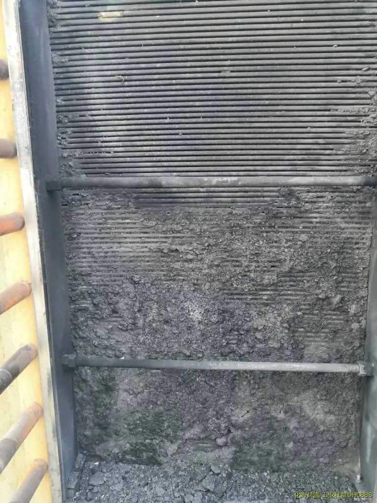

我们公司500万吨常压装置顶部板换铁锈堵塞,只好停工检修,请各位专家指点。

常顶部油气线入口管线,和原油换热的板式换热器。

腐蚀够厉害的!
关注一下塔顶的PH值与三注吧!
或者更换一下材质

塔顶腐蚀太严重了,我们现在都是用钛材的啦,你这还只是堵了,没有泄露就很好了

按理说这个部位的组分本来就含有杂质和腐蚀性介质,用板换虽然节约点空间,暂时提高了点效率,但是就个人观点,这里真心不大适合用板换这种形式的换热器。

拆开清理时注意硫化亚铁自燃
