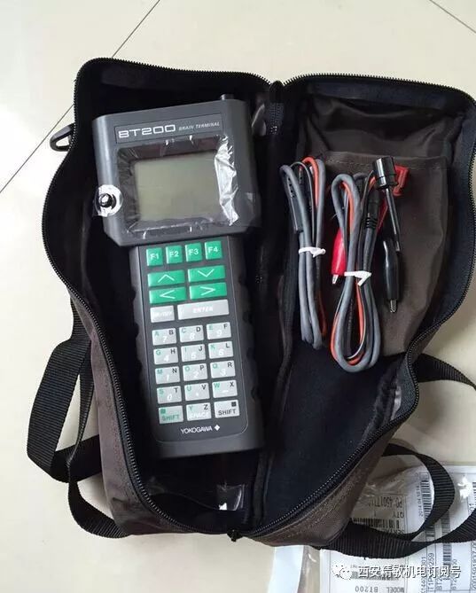

BT200布朗协议手操器使用说明
BT200 手操器是一种配套仪表,用于各种横河公司生产的智能型仪表的参数设定和修改,并可配小型热敏式打印机,打印出各项参数。
·  适用的产品: YEWFLO E 型,ADMAG AE,ADMAG AM,ADMAG SE,ADMAG CA,Dpharp,YT200 等。
·  通信信号的连接: 专用电缆,长1.1 m.
·  通信线: 长度: 2 km.
·  负载电阻: 250 ~ 600 Ω ( 包括电缆电阻)
·  负载电容: 0.22 μF 以下
·  负载电感: 3.3 mH 以下
·  与电源线的间距: 15 cm 以上( 避免平行接线)
·  显示: LCD 点阵,21个字符×8行
·  控制: 触摸开关( 4 个功能键,20 个操作键,一个电源开关)
·  打印: ( BT200 - P00 ): 热敏式打印
·  电源: 5 节1.5 V 碱性干电池.
·  尺寸: BT200 - N00 228×110×51 mm
            BT200 - P00 321×110×61 mm
·  重量: BT200 - N00 510 g
            BT200 - P00 700 g
·  环境温度: BT200 - N00 - 15 ~ + 55 ℃
                  BT200 - P00 0 ~ + 50 ℃
·  环境湿度: BT200 - N00 在40 ℃ 时, 相对湿度为5 ~ 95 % ( 避免结露)
                  BT200 - P00 在40 ℃ 时, 相对湿度为30 ~ 85 % ( 避免结露)
·  低电压报警: 当电池电压过低 时,BT200的电池报???就会闪烁,报???亮时就该更换电池了
·  另外, 在5 分钟以上没有键输入的情况下, BT200 会自动关掉电源
