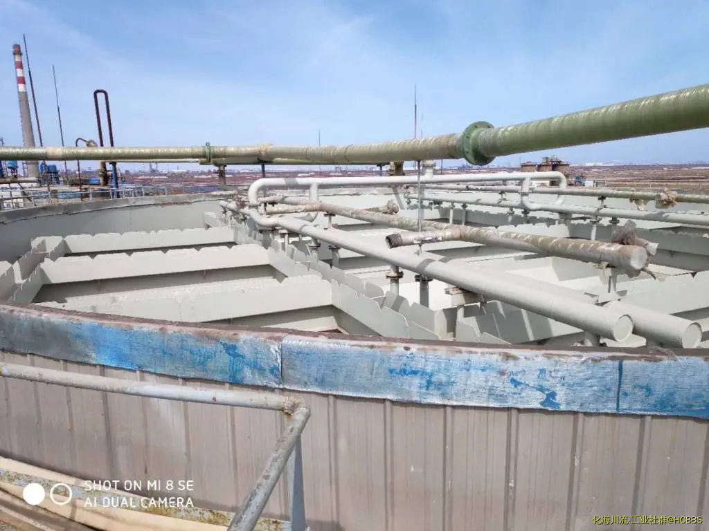

UASB升流式厌氧罐怎么密封呢?
2.5K |1
如图,直径16m。密封的时候最好不要把碳钢管道给包裹进去,可能腐蚀。接触介质的话有污水,硫化氢,沼气。

可以用玻璃钢,预制一些玻璃钢盖板,到了现场用手糊的方法连接起来,这么大面积要做支撑,用槽钢给玻璃钢盖板作支撑,最好做在水池外,避免腐蚀,或者用玻璃钢胶把槽钢刷几层做防腐。
