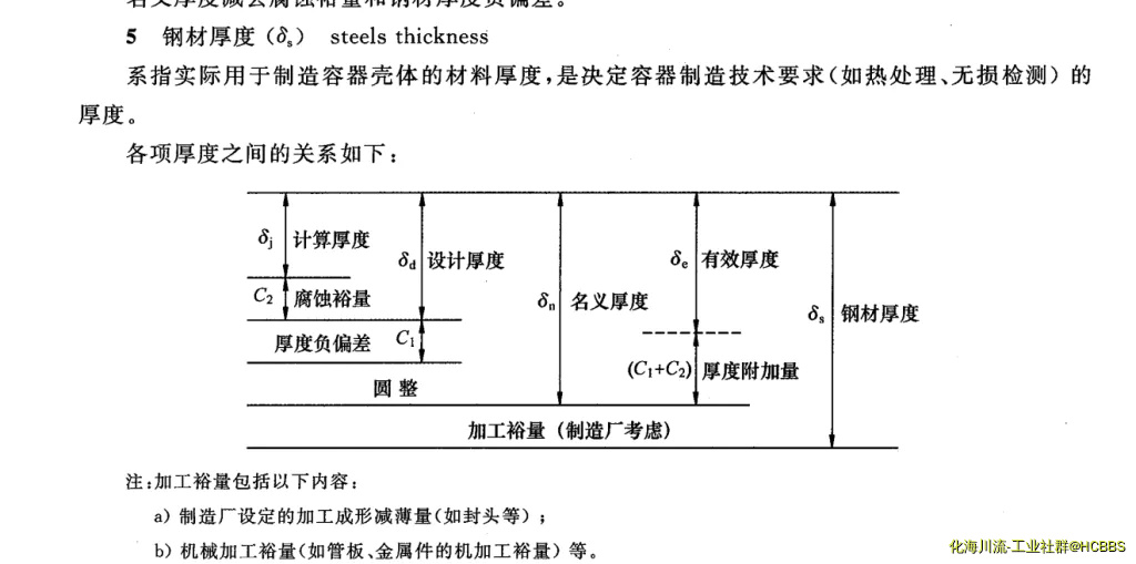

题目来自书本:NB/T 47041-2014《塔式容器》
改编不严谨的地方希望大家指出,有好的建议也可以回帖说明,不吝奖励。
答案(单选、单选、单选)请按顺序分别填写。
奖励规则:参与奖励1财富,回答正确奖励3财富每项,最高10财富。
1、设计厚度()计算厚度。
A、小于;
B、小于等于;
C、大于;
D、大于等于;
2、名义厚度()设计厚度。
A、小于;
B、小于等于;
C、大于;
D、大于等于;
3、计算厚度()有效厚度。
A、小于;
B、小于等于;
C、大于;
D、大于等于;
答案
1、D(设计厚度 =计算厚度与腐蚀裕量之和。)
2、C(名义厚度=设计厚度加上金属材料厚度负偏差后向上圆整至金属材料标准规格的厚度。)
名义厚度=计算厚度+腐蚀裕量+厚度负偏差+圆整(圆整值可能存在为0)
3、B(有效厚度=名义厚度-腐蚀裕量-厚度负偏差)
