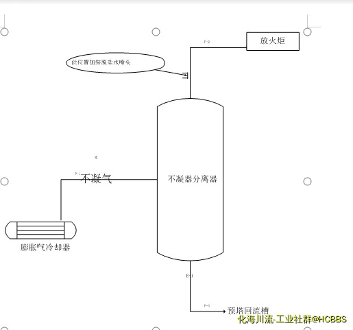

        论坛里的各位前辈大虾,甲醇工艺预精馏塔不凝气放空中部分甲醇蒸汽被带走,为减少这一部分浪费,拟在分离器出口或者入口增加脱盐水喷淋。方案示意图如下
请教各位前辈,存在哪些安全风险,此方案有无可行性,有哪些影响稳定生产的因素?请各位大侠不吝赐教!

清城君VIP会员 VIP会员 | 只看该作者       最后访问IP浙江省
简介--低温甲醇洗6塔好像是加了喷淋水的-登录查看全文
