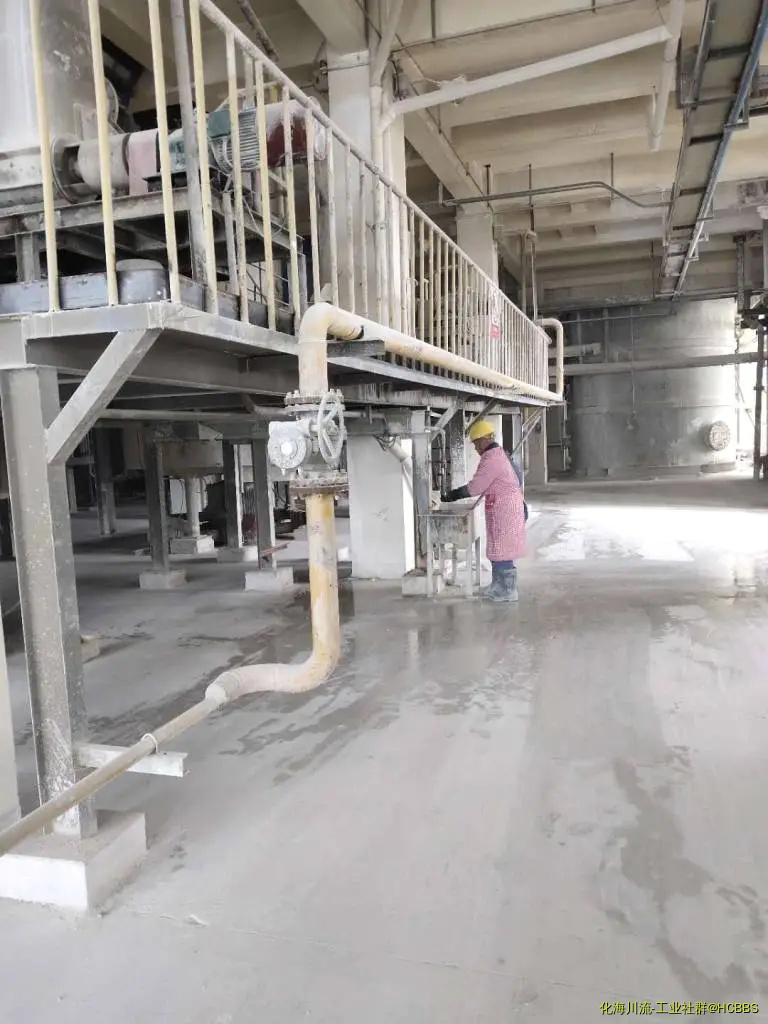

天然气管道与上层平台利用吊架固定,上层平台上放置的是给料螺旋,该设备存在震动,用手触碰天然气管道也能明显感到震动。这种情况下天然气管道震动是否会造成管道连接处的螺栓松动,产生天然气泄漏?甚至螺栓摩擦生热,或周围温度过高,超过天然气自燃点。其次,车间无天然气储气罐,只是管道中有天然气输送,所以该问题是否具有隐患,是否需要改造?有没有对应的规范。谢谢

安全起见,把管道改下来

安全角度考虑,既然怀疑,能改最好。
天然气管道,那么大个手动阀门,而且手轮不拆?

方案1、两者脱离,给燃气管道单独作支撑。
方案2、不做变动,但在每个作业班次中将巡视燃气管道也纳入生产巡检工作中。

管线是要求避免震动的,分开吧

架空或建管沟

什么意思,拆手轮是为了避免其他人员乱动?

具体哪个规范有写吗?谢谢

管道振动会引起疲劳应力损坏,螺栓松动 应力分析的一个目的就有降低振动的目的  详情 回复 发表于 2019-3-21 09:21

除了天然气,其它的液化气体物料在车间使用时管道差不多也是这样的嘛,所以不必惊讶。现场安装探头检测

没有现场安装,只有手拿的仪器,定期测试

嗯,路边燃气管道,不是手柄都拆除的吗?

管道振动会引起疲劳应力损坏,螺栓松动
应力分析的一个目的就有降低振动的目的

你说的这些我也都了解,现在我就想找规范做支撑,谢谢啦

两个方面:1、尽量做到不振动,和目前系统分离或者其他啥办法;2、支架、管箍处加橡胶垫,防止振动造成管道损坏!

支撑处垫减震木块

管道尽量避免在有震动的地方支撑

振动会引起疲劳破坏,要引起足够重视

小振动不怕,不影响,可以在阀门处设置可燃气体检测仪。想改的话可以做吊架直接吊梁下或者挂到柱子边上去。
