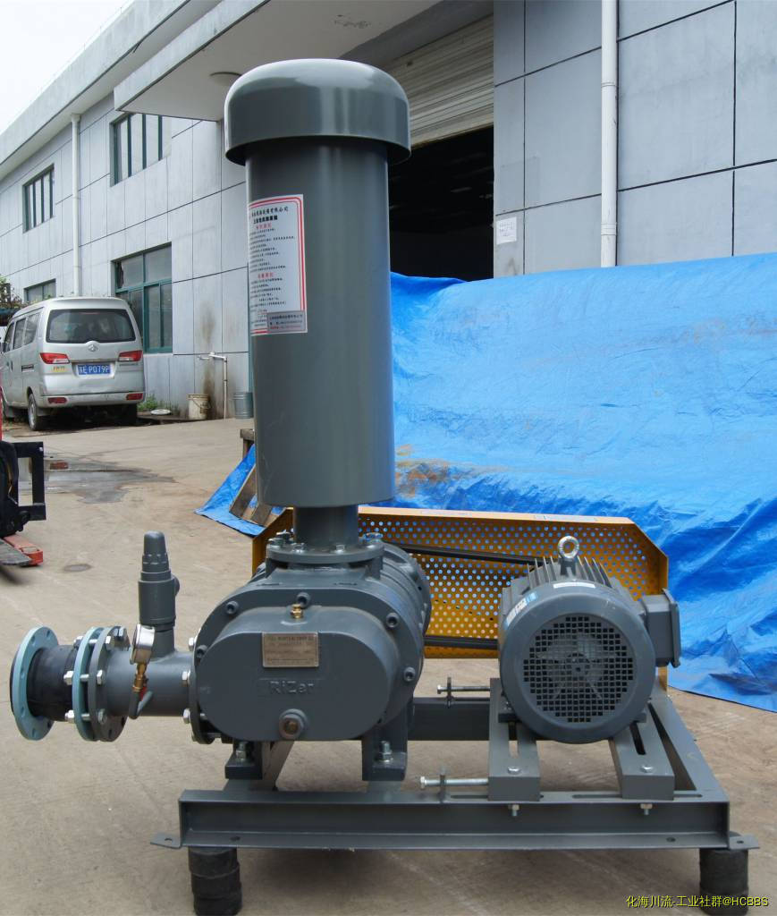

在城镇中小型污水处理厂工艺设计中,其曝气系统通常采用鼓风曝气的方式。目前在我国城市污水处理系统中,曝气风机的能耗占整个污水处理系统能耗的60%以上。因此,选择哪种曝气鼓风机就显得尤为重要。
鼓风机基本类型和分析比较
1.单级高速离心式鼓风机:是把电动机的机械能转变为气体压力能的一种旋转叶片机械,具有调节进风口导叶角度或变频调速达到45100%的风量调整范围。在出口压力变化不大的情况下,单级高速风机在设计工况点上运行时,其鼓风机效率比多级风机高约3%-5%,比罗茨风机效率高约15%-20%。单级风机由于其采用高速风机,不需多级传动,在需风量较大的情况下,具有明显的体积和重量优势,但由于高速运转噪音较大。单级高速离心风机在各类风机中属于较高的类别,其结构复杂。技术含量高。其维修更换费用也较高,不利于降低成本。
2.多级低速离心式鼓风机:其工作原理与单级高速离心式鼓风机基本相同,区别在于多级低速风机是气体通过多级串联的叶轮经过几级连续压缩,获得所需风量风压。多级离心鼓风机由于其采用多级叶轮输送介质,可满足较高的出口压力要求。但在出口流量很大的情况下,风机为满足出口压力和流量,其体积和重量与单级高速离心风机相比,已不具备明显优势。因此,在风机出口流量大于300m3/min时多选择单级高速离心式鼓风机。
3.罗茨鼓风机:罗茨鼓风机和电机通过皮带连接,将本机体内的气体由进气腔内压缩推送至排气口后排出,达到鼓风的目的。根据罗茨鼓风机的出口压力与流量的性能曲线,随着出口压力较大幅度变化的情况下。罗茨鼓风机流量只作小幅度波动,由于其对变压头适应性强,更适合变液位系统窄幅调整风机风量。在恒压工况状态下效率比离心鼓风机低10%以上。在满足小风量运行情况下,具有明显的体积和重量优势。罗茨鼓风机结构简单、日常维护量小、维修及更换成本较低。故在城镇小型污水处理厂中得到了广泛使用。
由此可看出,在日处理量低于3万吨的小型污水处理厂来说,选择罗茨鼓风机是较为合适的。在日处理量3-10万吨的污水处理厂来说,更多的就要考虑其风机性能、效率及调控方式的选择了。
上海瑞柘罗茨鼓风机性能稳定、质量精良、是不错的罗茨鼓风机。
