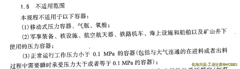

   有个问题咨询一下,我们公司有台5m3的不锈钢储罐,平时常压运行。运行一段时间后需要用0.5mpa压力的压缩空气将设备里的液体压到其他的罐子里(此工作时间很短,一般压10分钟左右),请问此设备需要需要按照压力容器来设计及领使用证?谢谢。

需要,跟工作时间无关,按照TSG_R0004-2009固定式压力容器安全技术监察规程,已同时满足固定式压力容器的三个要求。所以应该界定为压力容器。

现在已经更新到 TSG_21-2016  详情 回复 发表于 2019-3-18 14:32

看TSG21-2016 第1.5条(3)款,你要确认你的设备是否符合这条,符合就不需办理使用登记和定期检验。 你的每隔一段时间,是多少时间呢?

符合 你这属于一类设备,TSG 21-2016第1.5条不使用的条件第三款“正常运行工作压力小于0.1MPa的容器(包括与大气连通的在进料或者出料过程中需要瞬时承受压力大于或者等于0.1MPa的容器)” 你这10分钟不能算瞬时啊!所以得算  为了安全考虑  必须得

原来按照常压储罐做的。现在属于改变操作压力,操作介质使用这个属于改造,须征得原设计单位同意。按照压力,介质,容积。已经可以算作压力容器了。但是当初在制造检验验收使用及日常管理都是按照常压容器做的。原设计单位不可能同意你这么干的。。

按照TSG21-2016规定,是否为压力容器主要看最高工作压力。0.5MPa属于压力容器。
再就是将容器所有参数提供给设计院,看设计院将它定为那种容器。
