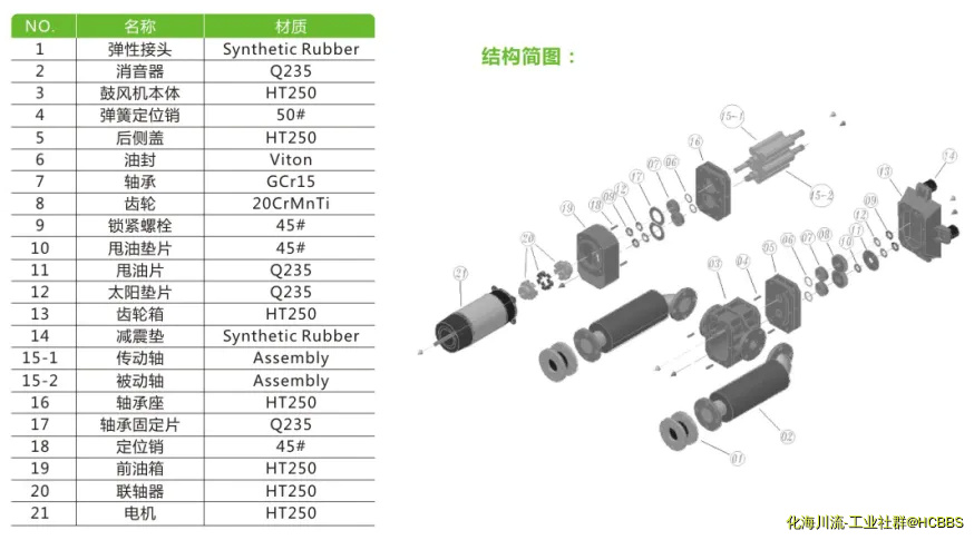

沉水式鼓风机组成主要由鼓风机主机、潜水电机、消音器以及其他一些相关配件组成。具体如图示:
上海瑞柘沉水式鼓风机结构图
上海瑞柘沉水式鼓风机结构图
沉水式鼓风机结构简单,构造坚实。马达与机体为直结式结构,机体与轴承座,轴承座与底座及连接盘,连接盘与潜水电机,整机以耐腐耐温O型环圈封闭,杜绝漏水浸水。
因沉水式鼓风机采用直结式结构,无需皮带轮,减少故障因子,过载过热自动停止运转,自动归复。
沉水式鼓风机采用两个三叶型叶轮通过齿轮和轴承运动挤压吸送空气产生高压力,采用IP68的潜水电机通过联轴器与沉水式鼓风机主动轴链接旋转。
传动齿轮采油浴式,上端轴承采用高温黄油润滑,使轴承经水冷却不易损坏。
