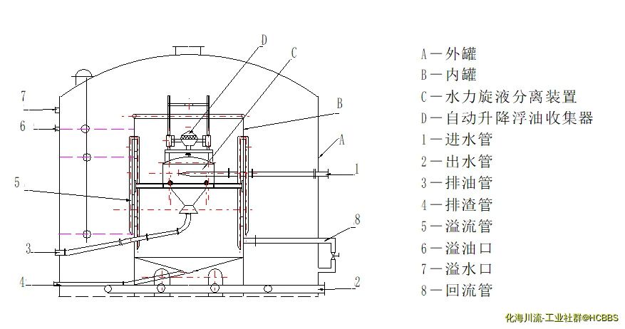

简介--本帖最后由 shi2766158 于 2019-3-17 16:24 编辑 如图,乙烯污水调节罐,罐中罐,请教下,“整个内罐的运行方式为上部进水,周边虹吸管排水。内罐中经旋液除油处理后的污水,通过四周均布的虹吸连通管进入外罐”,这个内罐到外罐通过虹吸管是怎么运行的,还有虹吸破坏管?-登录查看全文

6东海56VIP会员 VIP会员 化海川流M | 只看该作者       最后访问IP江苏省
简介--有没有详图,手机上看不清一,到单位再看看-登录查看全文

oceansVIP会员 VIP会员 | 只看该作者       最后访问IP山西省
简介--就是连通器的原理,加在密闭容器里液体上的压强,处处都相等。而虹吸管里灌满水,没有气,来水端水位高,出水口用手掌或其他物体封闭住。此时管内压强处处相等。一切安置好后,打开出水口,虽然两边的大气压相等,但 ...-登录查看全文

zhaopeng02VIP会员 VIP会员 | 只看该作者       最后访问IP辽宁省
简介--没怎么看明白是怎么油水分离的,哪位大神能讲讲,万分感谢-登录查看全文
简介--比重-登录查看全文
简介--比重不同-登录查看全文

如影随形_RFGAVIP会员 VIP会员 | 只看该作者       最后访问IP山东省
简介--能给提点建议吗?-登录查看全文
简介--建议一、外罐增设加温盘管,因为冬季污水生化池温度要控制在25-30左右的温度,需要源头的水温提高。 建议二、内罐和外罐应该增设连通管线,中间加阀门切断,在设备检维修过程中,可以打开连通阀,防止内外罐液位差较 ...-登录查看全文
简介--shi2766158 发表于 2019-3-24 11:13 图中8就是内外罐联通阀 sorry,没看清-登录查看全文

曦近VIP会员 VIP会员 | 只看该作者       最后访问IP陕西省
简介--是图不全吗,内罐是全密封的吗?如果通过虹吸到从内罐到外罐,内罐运行液位必须高于外罐运行液位,且虹吸管道顶部应该设计有抽气管道。 我猜有没有可能如果内罐全密封随着1号管道持续进水内罐水位升高、内罐压力持续 ...-登录查看全文

shi2766158楼主 VIP会员 VIP会员 | 只看该作者       最后访问IP福建省
简介--内罐是否全密封未知,就算不是全密封,随着管一不断进水,管5作为溢流管也会溢流的吧,有看到其他资料,在管5的顶部引一根虹吸破坏管,防止形成虹吸把内罐的液位抽低了,没法隔油了 ...-登录查看全文

谭兆锋VIP会员 VIP会员 | 只看该作者       最后访问IP广东省
简介--油水分离机构是图中的C-水力旋液分离装置:含油污水在一定泵压下,经管线进入调节罐内呈延展切向多组入口的旋液分离器的分离管束内,在内部形成第一分离动力,自上而下的进行螺旋涡状旋液比重三介质(油、水、泥)分 ...-登录查看全文
