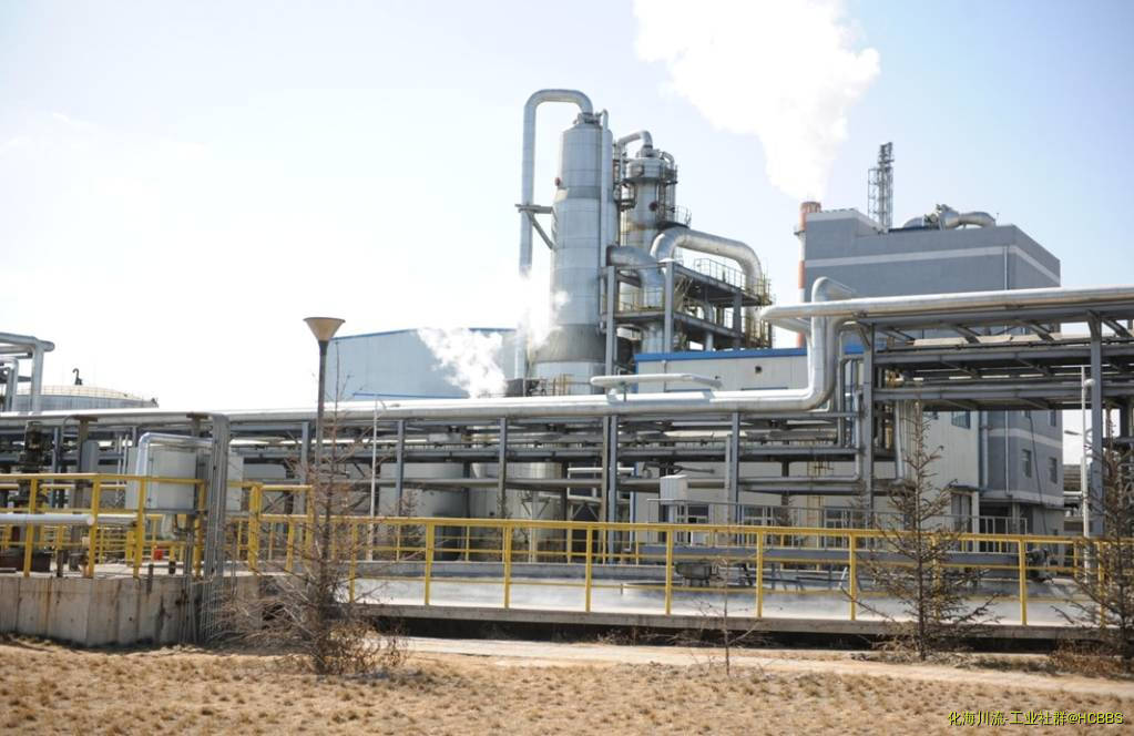

       故弄玄虚搞一些似是而非的伪科学技术,还拉大旗包虎皮说是内蒙神华在用你的产品。说实在话你那个雾炮技术适用于煤堆场、采石场和城市道路、建筑工地降尘使用。
       上一张图给你看看神华煤制油高含盐污水零排放装置。
