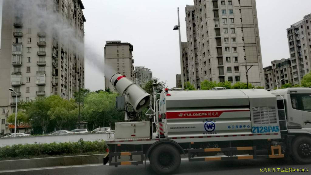

好的产品用在正道上,民之福祉。反之,用在歪门邪道上,社会遭殃。@电话18766850937
图为车载雾炮正在降霾、湿润空气。
发表于 2019-4-20 15:50:52
