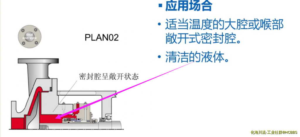

机封冲洗方案02  密封腔内的液体是流动的吗?这种算是无冲洗 还是自冲洗呢?
发表于 2019-3-10 22:35:02
wawaxinxintaozi + 5 发起议题
〆、nodisc_SEHUVIP会员 VIP会员 | 显示全部楼层       最后访问IP河北省
应该属于无冲洗,只靠内部的一个自流冲洗,冲洗效果差,只能温度低,压力低,干净介质使用
发表于 2019-3-11 06:08:28
wawaxinxintaozi + 5 积极参与
无冲洗
发表于 2019-3-12 12:00:32
zhangjx19831VIP会员 VIP会员 | 显示全部楼层       最后访问IP河南省
无流动,无冲洗。
