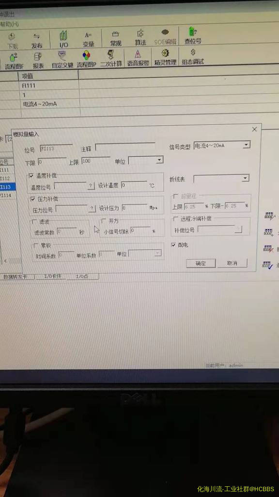

[讨论] 浙大DCS组态自带的温压补偿不会用需要做蒸汽补偿

另一个站的温度位号,我在算法里做了站间通讯,编程可以了,但是在另一个站点,我使用变量,不能做温度补偿的位号

温度、压力仪表位号填进去,然后找仪表规格书,把操作温度、压力数值填进去,如果是节流装置,需要开方的,打勾。

自己写不就行了 中控一般的都是最好的直接调用下  麻烦的自己写个功能块

200878290VIP会员 VIP会员 | 显示全部楼层       最后访问IP安徽省
试试用这个变量赋值给实际的AI点了或者直接给AO在输入到AI没这么玩过 ?

把引用的温度,压力位号填进去就可以了

分饱和蒸汽和过热蒸汽,在功能块中有这两个模块

直接填写位号就可以了
