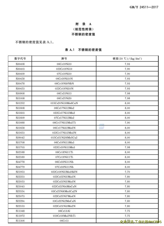

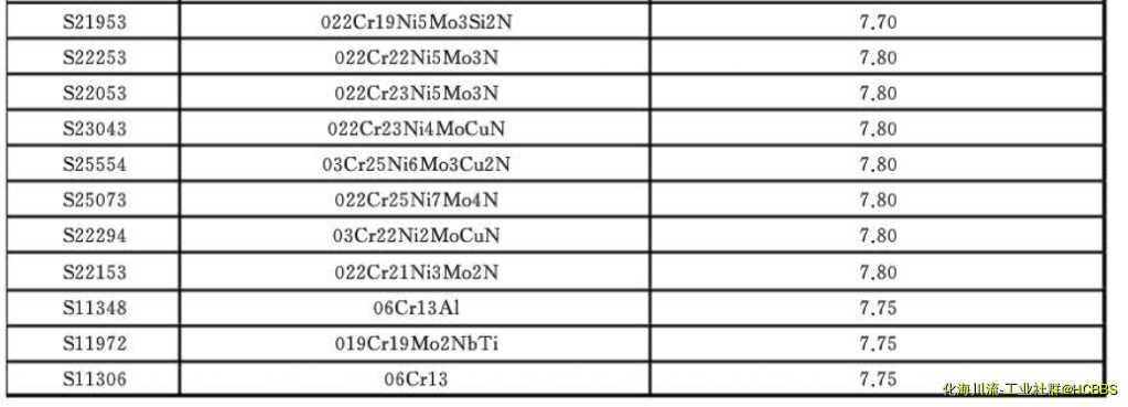

【讨论帖21】关于双相钢材质的密度——为什么比碳钢还低的呢?

球墨铸铁密度是灰铸铁:6.6-7.4,球墨铸铁:7.3,可锻铸铁:7.2~7.4。双相钢是铁素体跟奥氏体。所以低啊
发表于 2019-3-6 13:24:15
笼统的考虑碳钢7.85 不锈钢7.93 但是双相钢比碳钢的还低就不得其解啦  详情 回复 发表于 2019-3-6 13:47

所含元素的原子量比铁的原子量小,密度就小。
发表于 2019-3-6 13:25:10
是说他们按各成分元素展开后与铁比较所得。 双相钢的优点其实还是挺多的,单价三万左右一吨  详情 回复 发表于 2019-3-6 13:51
笼统的考虑碳钢7.85      不锈钢7.93
但是双相钢比碳钢的还低就不得其解啦
发表于 2019-3-6 13:47:47
跟相及晶体类型有关  详情 回复 发表于 2019-3-6 13:54
发表于 2019-3-6 13:51:21

笼统的考虑碳钢7.85      不锈钢7.93
但是双相钢比碳钢的还低就不得其解啦
跟相及晶体类型有关
发表于 2019-3-6 13:54:13
看下元素含量:  详情 回复 发表于 2019-3-6 13:57

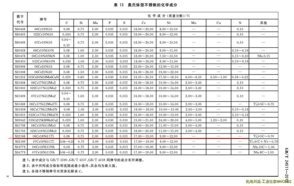

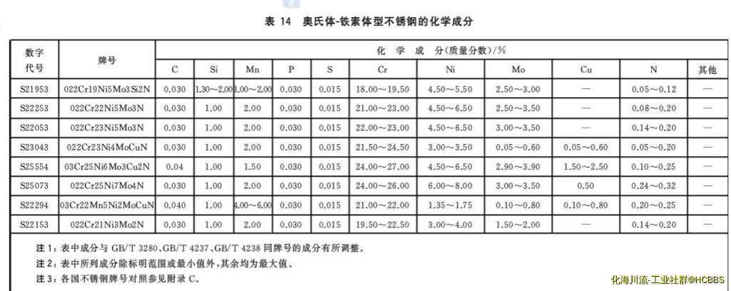

看下元素含量:
发表于 2019-3-6 13:57:25
像有些沉淀硬化不锈钢的沉淀硬化相密度就小,铬量高的铁素体型不锈钢密度小,含镍量高和含锰量高的奥氏体型不锈钢的密度大
发表于 2019-3-6 13:58:37

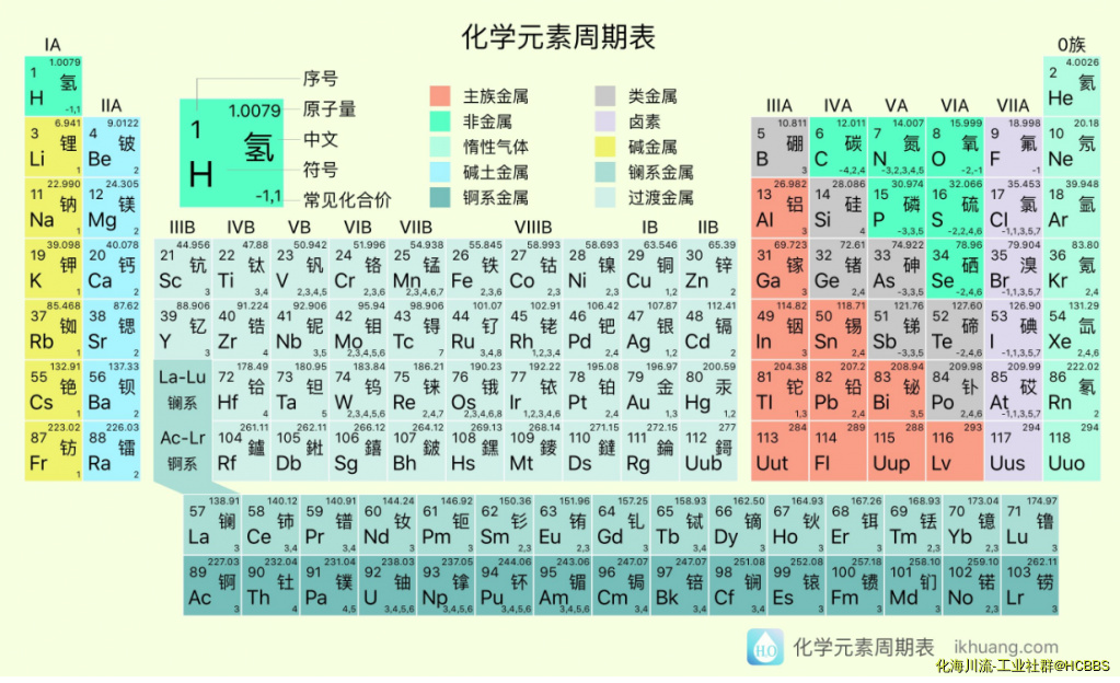

根据你说的再比较下周期表就更容易比较了  详情 回复 发表于 2019-3-6 14:01

根据你说的再比较下周期表就更容易比较了
