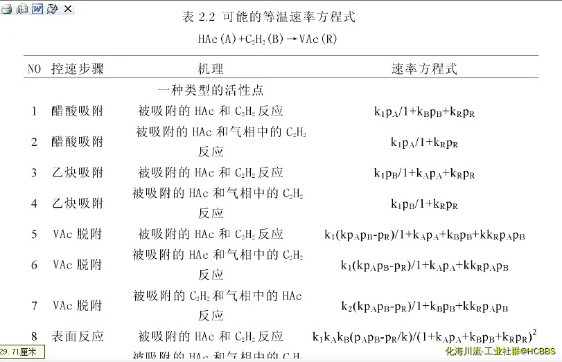

ASPEN模拟乙炔合成醋酸乙烯反应器的副反应动力学方程大家有么。

在ASPEN中输入,需要比较规整的动力学方程

一般在模拟的时候,这种副反应特别多的反应所有的副反应都要用动力学数据么。如果反应液中有的物质不在之后再进行回收利用,可否直接用转化率,收率处理

请问一般文献会对这么多副反应进行动力学数据说明么。如果中文文献找不到动力学方程,大家又是通过什么渠道查询外文动力学方程呢?
