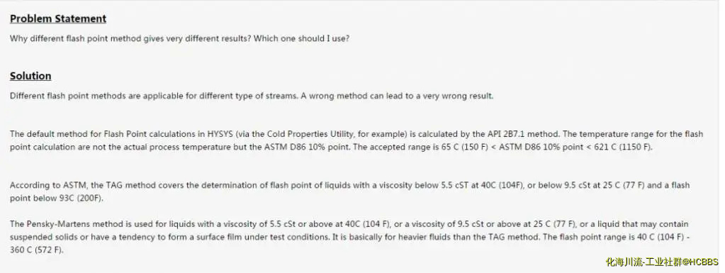

hysys中计算闪点的方法有三种,怎么选择呢? 看这里!

第一个适用范围最广
第二个是轻些的油品
第三个的重些的油品
