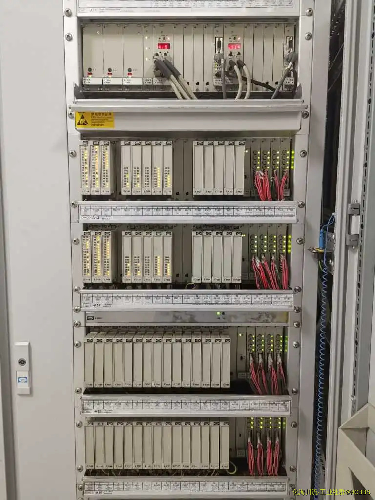

[求助] HIMA的SIS系统,应该怎么识别上边显示的代码,具体是哪块板卡。

上边的代码显示是1114/5,另外一个显示是2114/5。应该是哪两块板卡?

1114/5  对应A13机架的14槽位第5通道
2114/5  对应A14机架的14槽位第5通道
初步判断你AI卡5通道信号可能超过20Ma了
