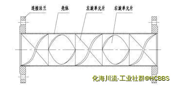

lunnarVIP会员 VIP会员 | 显示全部楼层       最后访问IP江苏省
扰流片加工很简单,简易的甚至可以自己操作:选宽度5~10mm不锈钢片,剪切成50mm左右长度短条,拧成麻花状,双股组合成扰流片。可以参考下图:
