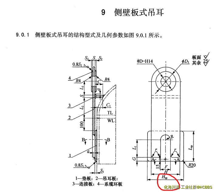

【讨论帖19】新吊耳标准中,这个值是弦长还是弧长?
如图:Hsp

tt-leeVIP会员 VIP会员 | 显示全部楼层       最后访问IP江苏省
我觉得是弧长,即下料尺寸。譬如H,F这两个值,焊在筒体上的时候这两位置也是弧形的,谈弦长也太麻烦了,并且数值差不了多少,没啥实际意义

确实,应该抓住一点:就是侧壁板式吊耳多用在大直径的立式容器设备上,直接越大,越接近于平面,越能缩短弧长与弦长的差值。 另外就像你说的,弦长的话转化弧长计算起来又太麻烦,直接按展开的下料尺寸(弧长值)  详情 回复 发表于 2019-3-1 19:08

田田11VIP会员 VIP会员 | 显示全部楼层       最后访问IP黑龙江省
按照尺寸标注方法,弧长尺寸应该上面有小圆弧,标准不够严谨
另外就像你说的,弦长的话转化弧长计算起来又太麻烦,直接按展开的下料尺寸(弧长值)即可。

guttiVIP会员 VIP会员 | 显示全部楼层       最后访问IP湖北省
还是按照弧长比较好操作一些

但是出零件图的时候要注意——带上展开二字喽。  详情 回复 发表于 2019-3-2 13:02

笨笨_WGSLVIP会员 VIP会员 | 显示全部楼层       最后访问IP上海市
标准不严谨。应该是弧长
