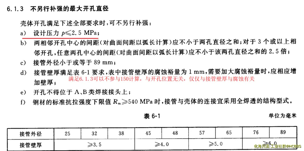

简介--我们公司一般DN20-50的小接管都用锻管,那请问锻管的大端厚度一般为多少呢,就是DN20-50的这些,我看之前的图纸有8-12个厚的都有。-登录查看全文

简介--大端是参与补强计算的,要根据计算得到。 满足GB150的几个条件可以免除计算。如图-登录查看全文

简介--kareale88 发表于 2019-2-28 14:14 大端是参与补强计算的,要根据计算得到。 满足GB150的几个条件可以免除计算。如图 嗯,这几项条件是肯定满足的,我就是怀疑一般容器壁厚10个厚左右的 ,这种小加强管大端壁厚我们 ...-登录查看全文

简介--kareale88 发表于 2019-2-28 14:14 大端是参与补强计算的,要根据计算得到。 满足GB150的几个条件可以免除计算。如图 不过这么一看多加点腐蚀余量好像12个厚也能接受了 ...-登录查看全文

简介--接管厚度不宜于小于壳体厚度的一半,锻管厚度不宜超过壳体厚度的两倍 从控制应力集中的角度考虑,和壳体厚度接近最好-登录查看全文

简介--Missergux 发表于 2019-2-28 14:38 嗯,这几项条件是肯定满足的,我就是怀疑一般容器壁厚10个厚左右的 ,这种小加强管大端壁厚我们都取10多 ... 如果有其他应力腐蚀等因素存在,腐蚀裕量本身也大,有时候我见过腐蚀 ...-登录查看全文

简介--可能壳体参与补强的富裕量很小,只能靠加厚接管补强。-登录查看全文

简介--有时候加厚可以免除支撑筋板-登录查看全文
