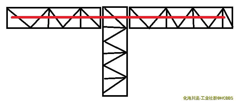

架空管廊有3节,红色为管线,中间竖线管廊和左右管廊不是一个整体,管廊伸缩受热变形,上线沉降不一致的时候,管道如何连接,才不会破坏管道,一般这种情况对管子连接有什么要求吗,各位求助,马上要施工了

不要在中间竖线管廊上做固定管架,只做滑动托架就好。

左右做好支撑柱,不要连续进行焊工作业

伸缩问题可以通过滑动支架解决,沉降不一致情况怎么办呢,是否要金属软接头,谢谢

如果你管廊沉降有这么大的话,那明显是土建设计有问题啊,一般来说,沉降是有要求的。我只见过储罐连接管线考虑沉降的问题,那也是因为储罐重啊!

我这个是钢结构管廊,我也不知道要不要考虑沉降问题啊

做U型膨胀弯呗,上下做一个水平的,那么水平方向偏移问题解决了,再做个竖直方向的U型弯,那竖直方向也就解决了吧?
