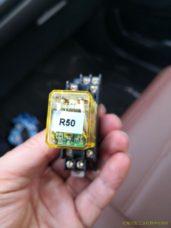

简介--继电器24v,日本的-登录查看全文

侧面有接线图,参照接线图接线嘛  详情 回复 发表于 2019-2-23 12:00

简介--把50揭开,那里有图。或者在侧面。 不过下次不能用日本品牌了,知道不?-登录查看全文

简介--r50下面有图吧,看图上这个貌似有-登录查看全文

简介--粘纸下面把接线图都搞坏了-登录查看全文

简介--线圈:14+    13- 触点组合1:  1/5/9   9公共端,5是常开 触点组合1:  4/8/12  12公共端,8是常开-登录查看全文
