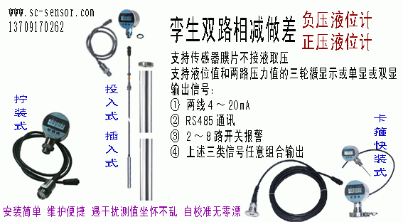

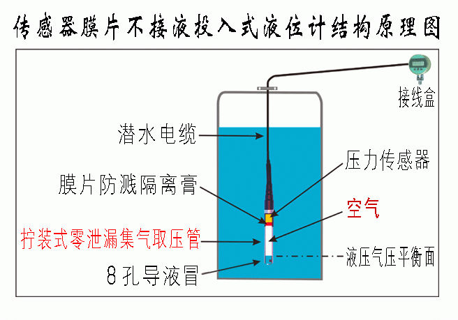

容器带压不带压,投入式液位计,都支持,
容器带压时,得两个探头做差测液位

wx_woniu539539VIP会员 VIP会员 | 显示全部楼层       最后访问IP山东省
常压的用投入式的还行,非常压就没必要了

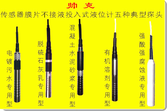

发表于 2019-2-23 13:39:28
投入式液位计的应用非常广泛,有膜盒式的探头

batawfnVIP会员 VIP会员 | 显示全部楼层       最后访问IP江苏省
用于常压啊,就是根据罐底压力来的,你密封了那就差压北
