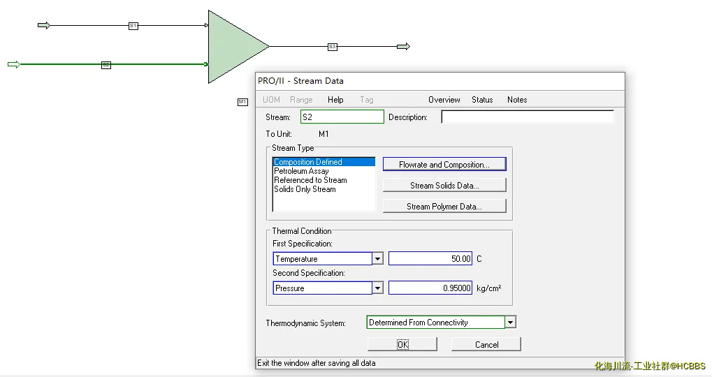

两股不同温度、不同压力的蒸汽混合,用PRO II建模,点击运行总是错误,求大神指导
2.5K |2
PRC@JiangpengVIP会员 VIP会员 | 显示全部楼层 |阅读模式       最后访问IP浙江省
蒸汽1:0.8MPa、280℃、200t/h
蒸汽2:0.9MPa、220℃、30t/h

选H20,选什么WATER。
