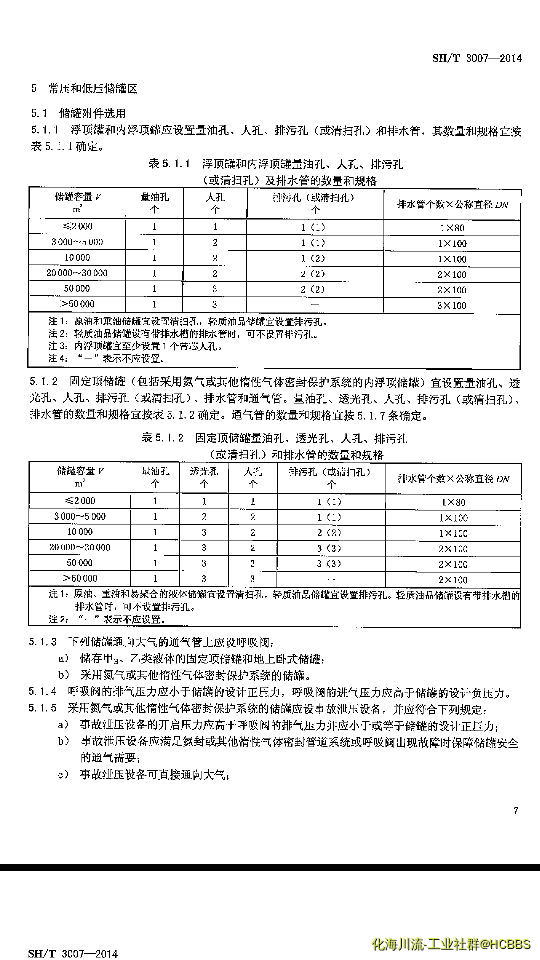

我看到讨论帖上有说必须要加,有说可以不加,请问到底有没有必要加呢?我没见过内浮盘,是和外浮盘一样带人孔吗?

简介--huanghong 发表于 2019-2-22 10:37 内浮顶罐要加带芯人孔 在哪本规范里要求的呢?加带芯人孔是为了内浮盘落下的时候检修方便吧?但我看到现在好多内浮盘上是有单独的一个检修开口,那能不能在普通人孔进到罐里,然后 ...-登录查看全文

简介--相对浮顶油罐,一般类型油罐的人孔与罐壁结合的筒体是穿过罐壁的,这种人孔不利于浮盘升降和密封。带芯人孔是在人孔盖内加设一层与罐壁弧度相等的芯板,并与罐壁齐平。为便于启闭,在孔口结合筒体上还装有转臂和吊耳 ...-登录查看全文

简介--要加的,不然通过人孔时,会发生漏气,密封胶囊伸入人孔内起阻碍作用。-登录查看全文

简介--huanghong 发表于 2019-2-22 14:21 相对浮顶油罐,一般类型油罐的人孔与罐壁结合的筒体是穿过罐壁的,这种人孔不利于浮盘升降和密封。带芯人孔 ... 谢谢您的回复,我增设了一个带芯人孔 ...-登录查看全文

简介--一般要加,加在浮盘落到底之后,浮盘上部的筒壁上,主要是用于非置换罐时,内浮盘的检察。带芯主要是防止浮盘密封元件在经过人孔时,产生剧烈摩擦,造成密封元件损坏 ...-登录查看全文

简介--避免密封带进入人孔腔内,影响升降,罐壁浮盘上的人孔需用带芯人孔。不是浮顶上的人孔。-登录查看全文
