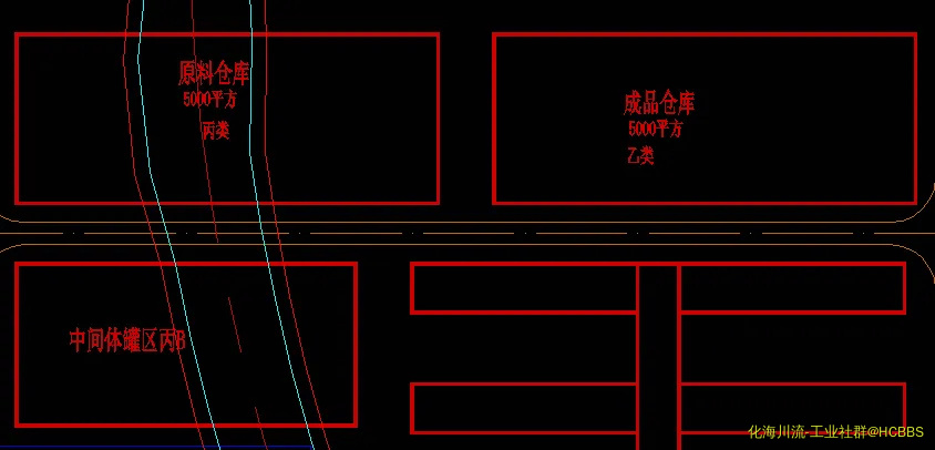

[讨论] 丙B类区域是什么意思呢?
3.5K |3
简介--厂区总图上某个区域内标注丙B类代表什么意思?-登录查看全文

简介--是不是表示火灾危险性啊-登录查看全文
发表于 2019-2-20 12:43:50

简介--本帖最后由 lmrabbit 于 2019-2-20 14:30 编辑 应该是指按照建规或者石化规里面火灾危险性为丙类的建筑物或构筑物吧 看看我们的一个总图里面,也有丙B .guestviewthumb {margin:10px auto; text-align:center;}.g ...-登录查看全文
发表于 2019-2-20 14:21:04

简介--这个更加具体一些吧,-登录查看全文
发表于 2019-2-20 22:16:59
常用液化烃、可燃液体火灾的危险性分类表.pdf
