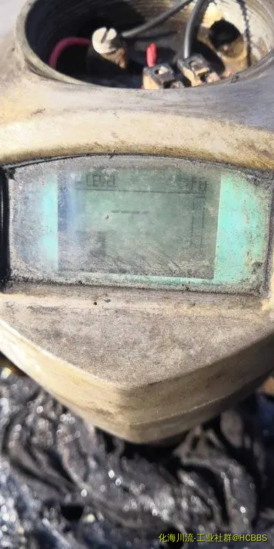

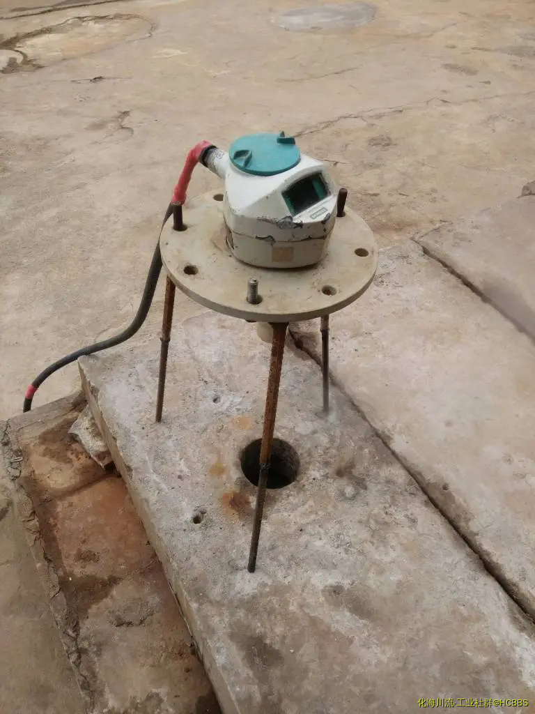

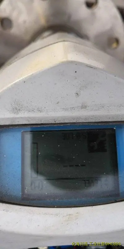

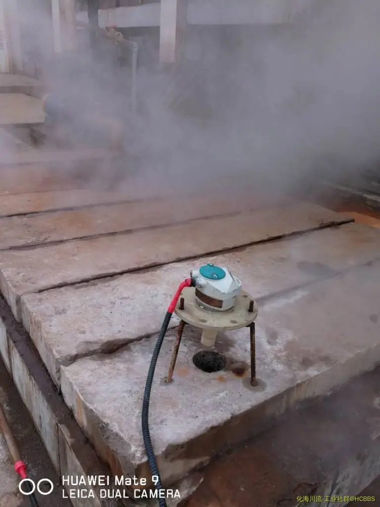

西门子雷达液位计出现如图情况,哪位大神见过给分析分析!感谢

查故障代码可以知道的:
1、检查液位是否超出量程范围?
2、检查天线是否有物料附着,清洗天线。
3、检查天线自身及运行环境:物理损坏?温度过高?蒸汽过多?多重回波?
4、检查安装是否正确,法兰是否水平?

英姿卓越楼主 VIP会员 VIP会员 | 显示全部楼层       最后访问IP陕西省
zideng 发表于 2019-2-18 11:32
查故障代码可以知道的:
1、检查液位是否超出量程范围?
2、检查天线是否有物料附着,清洗天线。
主要是温度过高,物理损坏,还有的修吗
发表于 2019-2-18 14:49:23
修的可能有,但是要确定损坏元件的数量,如果损坏太严重,换是更换吧,下次选择高温型,  详情 回复 发表于 2019-2-19 11:07
英姿卓越 发表于 2019-2-18 14:49
主要是温度过高,物理损坏,还有的修吗

梅雨づ辉煌_YPHIVIP会员 VIP会员 | 显示全部楼层       最后访问IP上海市
查看一下回波曲线,看是不是超出了设定量程范围。

Lqc123VIP会员 VIP会员 | 显示全部楼层       最后访问IP新疆维吾尔自治区
电路部分问题不大,关键是晶振片高温损坏,如果有换的可以试一下

fristblood150VIP会员 VIP会员 | 显示全部楼层       最后访问IP重庆市
LR250系列的雷达液位计经常会出现雷达波丢失或者雷达波很弱的情况,主要原因有以下几种:
1、雷达液位计雷达发射器被腐蚀(现场环境恶劣导致);
2、罐体内部温度过高,探头有凝结水;
3、PTFE套管内导波杆老化;
解决措施:
1、拆开雷达液位计探头,清洗液位计雷达发射器;
2、将雷达液位计架高(常压工况)300mm,如果温度还是很高,建议架高500mm;
3、更换导波杆;
