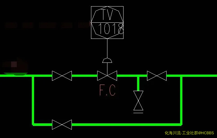

图中的调节阀下面的字母“F.C”表示什么⊙?⊙?

事故状态下,阀门关闭

FAIL CLOSE  故障关。气开阀

fault close...这是气动调节阀,指气源故障时,通过气缸内的弹簧把阀推向关位置。

FC = FAIL CLOSE 故障关
FO = FAIL OPEN 故障开
FL=FAIL  LOCK 故障保持。
气动阀一般是指气源没了时候,阀门回到对生产影响最有利或者相对于安全的状态。一般有工艺专业确定。

故障关,阀门的两种状态,故障关(FC)故障开(FO)
发表于 2019-2-19 11:08:18
事故关,就算气开式。反过来就算F.O

fail  close,失气关闭,气开阀。

故障状态下的状态,C代表close关

FC是故障关的意思,是气开阀。

这个指故障状态下的阀门位置,不只是跟仪表风有关,还有电
