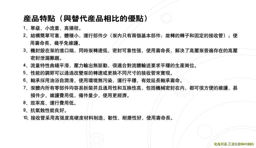

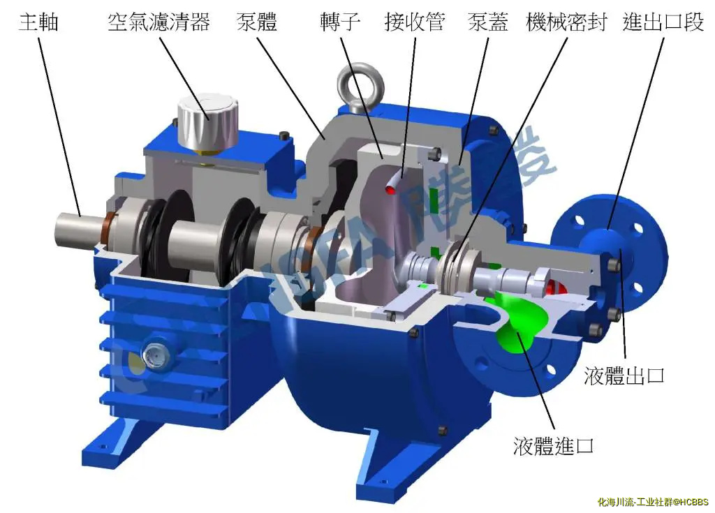

13
sfxpumpVIP会员 VIP会员 | 只看该作者       最后访问IP浙江省
简介--结构图及优点供参考-登录查看全文
