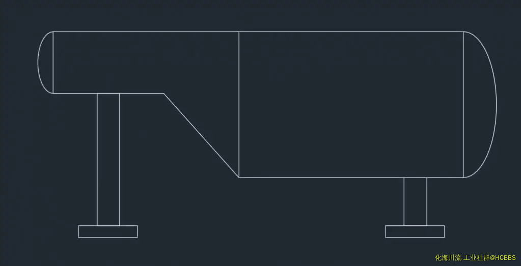

如下图设备,支撑在钢结构上面,2各支腿,总重32t,由于不均匀,如何提交设备的土建条件啊。有什么计算方法?

这种设备供货厂家会在图纸中标示设备重心位置,设备会据此计算荷载分部。土建条件只需表明设备自重,操作重,充水重,以及设备底板尺寸,地脚螺栓分布,以及有无震动等,最后一定要附上厂家资料提给土建结构专业

厂家只提供了总重,没有提供分布荷载。结构也不希望提的太大,又不能按均布,这就有点晕了。  详情 回复 发表于 2019-2-14 15:02

是的。以前做的基本是平衡均布的。现在开始做撬装机组需要了解这方面的知识。

结构上 你这个支腿示意是有问题的;罐体的设计还要考虑支腿荷载布置,这个思路是错误的;
