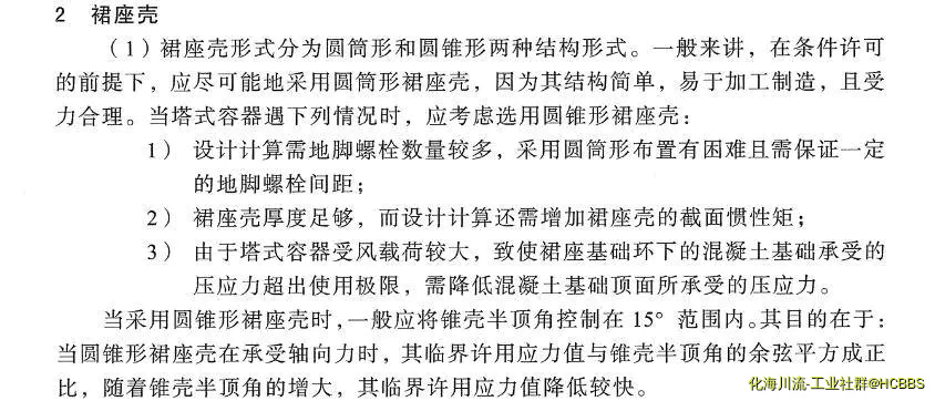

请问 塔式容器的裙座壳有两种型式,分别适用于什么情况?有什么要求?

就是圆筒形和圆锥形裙座壳分别适用于什么情况?要求有什么?

常用的是圆筒形,圆锥形一般用于小直径的塔。当塔器直径小,计算的地脚螺栓数量多时采用锥形裙座可解决这一问题。,
发表于 2019-2-13 08:20:52
kareale88 + 5 热心助人
裙座壳形式分为圆筒形和圆锥形两种结构形式。一般来讲,在条件许可的前提下,应尽可能地采用圆筒形裙座壳,因为其结构简单,易于加工制造,且受力合理。当塔式容器遇下列情况时,应考虑选用圆锥形裙座壳:
    1) 设计计算需地脚螺栓数量较多,采用圆筒形布置有困难且需保证一定的地脚螺栓间距;
    2) 裙座壳厚度足够,而设计计算还需增加裙座壳的截面惯性矩;
    3) 由于塔式容器受风载荷较大,致使裙座基础环下的混凝土基础承受的压应力超出使用极限,需降低混凝土基础顶面所承受的压应力。
发表于 2019-2-13 08:26:09

塔式容器的标准释义解释得非常清楚啊

标准释义中的原话
