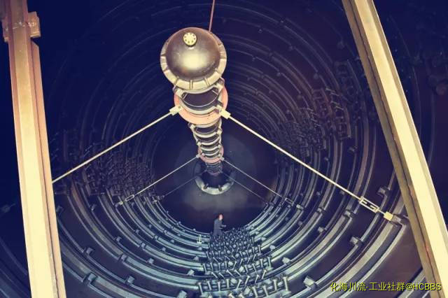

吸附塔是PX装置中最核心的设备。它使用一种固体吸附剂和一种液相解析剂以及流体分配装置,从混合进料中以高收率获得高纯度对二甲苯抽出液。特殊的工艺流程决定了吸附塔内部结构的复杂性和超常的质量要求。恒力石化4台吸附塔壁厚84毫米,直径9.7米,长度38.5米,单台重850吨,采用法国Axens公司专利技术,是目前世界上同类型产品中年生产能力最大、设计最先进的设备。
恒力石化吸附塔代表了非标设备最高制造难度,将如此重要的设备交给七建公司制造,是恒力石化领导在对七建装备制造分公司实地考察后做出的慎重选择。在前期技术论证中,装备制造分公司确定了吸附塔环形室安装、焊接及接管方位的保证,中心管同轴度保证、壳体支持圈与中心管支持圈最终组焊后平面度保证为施工的重点及难点,编制了20项详尽的技术方案。
从2017年5月开工,4台吸附塔制造历时一年,攻克难关的过程,也是展示装备制造分公司技术集成优势和创新能力的过程。吸附塔内部结构错综复杂,每台吸附塔环形室有448个接管,方位全部是不规则的角度,极难控制。据监理介绍,以往专利商在现场进行内件安装时,由于接管方位偏差,一台吸附塔割掉100多个接管是很普遍的。施工人员采取工装定位和空中布线精确测量的方式,将所有接管方位偏差控制在2mm以内,达到国内制造企业最高水平。

环形室组焊对清洁度的要求极度苛刻,几十层环形室内部不允许出现一点杂质、飞溅。焊接全部采用氩弧焊,从源头上加以控制;焊接过程中随时用光学内窥镜进行质量检验,出现瑕疵马上返修……5月23日至27日,来自法国Axens公司的专家对最重要的环形室气密试验,四台吸附塔共64层环形室,试验过程保压稳定、无泄漏,气密试验均一次通过。检查过程中,外国专家不仅对现场检测质量十分满意,而且对七建公司施工过程中环形室质量控制方案表示认可,称赞这是他们检查过的质量最高的一批产品,对七建公司的质量控制水平给予了极高的评价。
