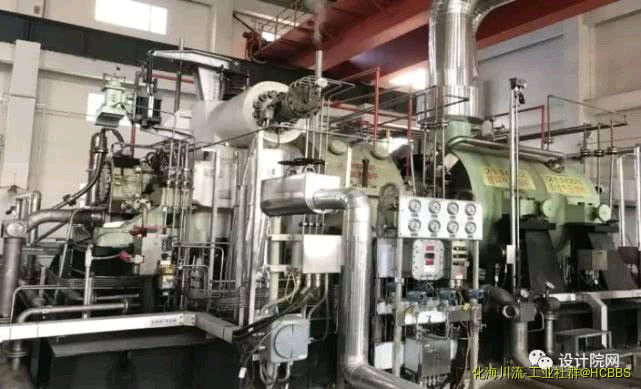

7、我首套180万吨/年甲醇合成气压缩机组稳运
发表于 2019-2-6 23:41:24
2018年10月19日,我国首套180万吨/年甲醇合成气压缩机组在连续稳定运行超过300天后,通过了中国石油化工股份有限公司组织的专家鉴定。专家认为,该机组运行平稳,各项指标达到设计要求,整体技术水平达到国际先进,能耗指标达到国际领先水平。
该机组由沈阳透平机械股份有限公司、中石化宁波工程有限公司、中天合创能源有限责任公司、杭州汽轮机股份有限公司等联合研制而成,是我国目前投运的最大的甲醇合成气压缩机组。在研制过程中,突破了新型空气动力模型级开发、通流结构优化等一系列难题。一是开发出了新型空气动力模型级,使得合成段级数从6级减少到5级,增强了机组对运行工况的适应性,提高了运行效率;二是优化了通流结构,显著降低了进、出口蜗室流动损失,提高了蜗室多变效率;三是优化了转子的布局和结构,并采用新型反旋流密封技术,显著提高了转子稳定性。目前,该机组已获得发明专利授权2项,实用新型专利授权8项。该机组的成功应用,填补了我国在大型甲醇合成气压缩机领域的空白,提升了我国石化装备的竞争力。

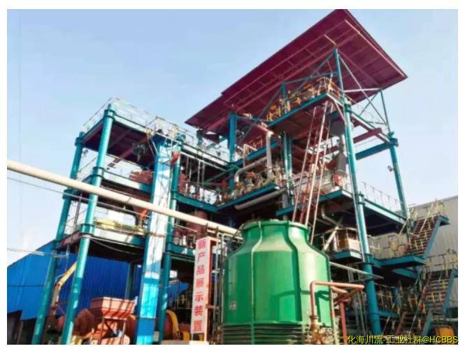

煤制乙二醇核心设备破瓶颈
阳煤集团深州化工有限公司采用南京聚拓化工科技有限公司开发的、拥有完全自主知识产权的新型径向束管式水床大型加氢反应器,对一期20万吨/年乙二醇装置加氢B系统实施技术改造,于2018年8月1日成功投入运行,8月7日装置实现满负荷运行,各项指标满足工艺设计要求。截止到10月23日,该装置已经连续稳定试运行两个多月。
经工业化运行考核,塔阻力≤22kPa,温度分布≤3℃,单塔达到10万吨/年草酸二甲酯(DMO)加氢制乙二醇的生产能力,产品全部为优级品。待装置各方面进一步优化后,有望达到年产20万吨乙二醇的运行能力。该成果标志着煤制乙二醇单反应器大型化的“肠梗阻”被打通,为煤制乙二醇、煤制甲醇等煤化工实现单系列、单反应器的大型化和装置的大型化奠定了基础。

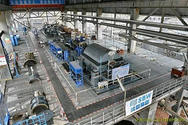

10.沈鼓120万吨/年乙烯压缩机通过鉴定
2018年12月10日,沈阳鼓风机集团股份有限公司研制的国产首台(套)120万吨/年乙烯装置用离心压缩机组在广东惠州通过由中国机械工业联合会、中国通用机械工业协会组织的产品鉴定。
鉴定专家认为,120万吨/年乙烯装置用压缩机组填补了国内空白,是装备国产化的重大技术突破,机组整体性能达到国际同类产品先进水平,其中机组工况适应能力、操作性等居国际领先水平。产品应用已经取得了显著的经济效益和社会效益,对我国实现更大规模乙烯装置大型压缩机组国产化具有重要推广意义。据了解,120万吨/年乙烯压缩机组是沈鼓集团于2014年9月同中海油签订的中海油惠州炼化公司二期项目配套核心机组,是目前国内最大、国际最先进的乙烯压缩机组。

“该装置已于2017年11月27日在中海壳牌石油化工有限公司二期项目中一次试车成功,实现持续稳定运行。”沈鼓集团董事长戴继双表示,“这是我国大乙烯装备国产化的一次重大技术突破。”
离心压缩机组是乙烯装备的“心脏”,一旦出现问题,将给乙烯生产造成不可挽回的巨大损失。全球只有美国、德国、日本等少数发达国家具有百万吨级乙烯压缩机制造能力。
近年来,沈鼓集团坚持自主创新,接连打破国际垄断,实现了80万吨、100万吨、120万吨级乙烯装置研制的“三级跳”。中海壳牌二期项目采用的120万吨级乙烯装置,是全球规模最大的乙烯装置之一,其核心设备裂解气、乙烯、丙烯压缩机组全部由沈鼓集团研制和安装。
据介绍,从自主研发出我国第一台乙烯压缩机以来,沈鼓集团已累计生产各类乙烯装置用压缩机68台套。业界专家认为,沈鼓集团“120万吨/年乙烯装置用离心压缩机组”的成功研制、稳定运行并通过鉴定,标志着我国已经攻克了百万吨级大型乙烯装置关键设备的核心技术。

记者从阳煤集团深州化工有限公司获悉:该公司采用南京聚拓化工科技有限公司开发的、拥有完全自主知识产权的新型径向束管式水床大型加氢反应器,对一期20万吨/年乙二醇装置加氢B系统实施技术改造,已于今年8月1日成功投入运行,至8月7日装置实现满负荷运行,各项指标满足工艺设计要求。截止到10月23日,该装置已经连续稳定试运行两个多月。
经工业化运行考核,目前以一个径向床加氢反应器替代原来的2台管壳式反应器,单塔达到设计的10万吨草酸二甲酯(DMO)加氢制乙二醇的生产能力,产品全部达到优级品。塔阻力≤22KPa,还不到原来管壳式反应器的二分之一。温度分布≤3℃。待装置各方面条件优化后,即可能达到年产乙二醇20万吨的运行能力。
实施技改突破瓶颈
阳煤深州化工有限公司董事长柳小丰告诉记者,近年来,我国乙二醇产业也如同合成氨、甲醇等一样,同期进入了装置大型化的建设阶段。目前,国内煤制乙二醇单套系统产量已经达到了30万吨/年。国外的著名公司如ICI公司旗下的庄信万丰的Davy公司、Casale公司、Topsoe公司等公司均在抢滩中国市场,几乎全部的大型煤制甲醇、乙二醇成套技术均为国外跨国公司所占据。
中国石化集团公司经济技术研究院副总工程师、教授级高工安福告诉记者,2017年底,全球有效乙二醇产能为3168万吨/年;产量为2682万吨/年,消费量为2705万吨/年,仍保持较快增长。到2020年,预计产能将达到4051万吨,需求约为3027万吨;到2025年,全球产能预计达到4843万吨,需求将达3543万吨左右。
安福说,2017年,我国乙二醇产能达到881万吨/年,产量613万吨,进口量875万吨。煤制乙二醇产能已占国内产能37%。预计2020年前,国内乙二醇新增产能约800万吨/年,其中一半以上为煤制乙二醇。到2020年产能将达到1100万吨/年左右,表观消费量1520万吨。
预计2025年,国内乙二醇产能将达1400万吨/年,表观消费量1750万吨。受国际原油价格上涨因素刺激,我国煤制乙二醇进入新一轮建设高潮,且装置大型化趋势明显。
上海化工研究院有限公司高级工程师、全国新型煤气化技术发展委员会秘书长郑伟中说,目前,我国煤制乙二醇的核心技术研发,在工艺设计、反应器及催化剂等方面都实现了国产化,不存在“卡脖子”问题。但在加氢工段单反应器产能大型化方面,仍受反应器结构、直径、设备运输、反应器阻力等因素的交互影响,限制了催化剂的装填量,国外现有传统的管壳式反应器单塔产能仅达到5万吨/年。
发表于 2019-2-7 11:21:26
另一方面,国内目前建设的大甲醇装置(主要是80万t/a以上规模)都是引进国外技术,催化剂也是打包销售,大型煤基甲醇装置匹配的合成气净化技术几乎被国外所垄断。煤制乙二醇虽然国内成套技术供应商与国外成套技术供应商形成分庭抗争之势,但40万t/a项目国外占比较大且工艺包、核心设备、催化剂也是打包销售。国内外技术供应商也都意识到要提高竞争力,必须实现和突破反应器等核心设备的大型化。如今,仅有南京聚拓科技公司在煤制乙二醇、甲醇反应器大型化研发、制造与工业化应用方面取得了业绩。
柳小丰说,公司一期20万吨/年乙二醇装置的加氢B系统DMO加氢工段原为A/B两个系列,每个系列各有2台反应器,总计A、B、C、D四台管壳式加氢反应器。因管壳式反应器采取轴向流,阻力较大,单塔前期正常生产阻力为45~55KPa,催化剂使用末期阻力最大曾达到100kPa,造成系统阻力超过设计,影响了装置的安全长周期满负荷运行。
本次技改是在原来工艺不变的条件下,采用南京聚拓研发的新型径向束管式水床加氢反应器,只对B系统两台管壳式反应器进行置换,并对部分管线适配调整,改造后的径向反应器利用原反应器的气泡,反应器饱和水自然循环。
柳小丰说,此技改项目的成功投运,标志着长期困扰我国煤制乙二醇单反应器大型化的“肠梗阻”被彻底打通,从而为煤制乙二醇、甲醇等煤化工实现单系列、单反应器的大型化和装置的大型化奠定了基础。

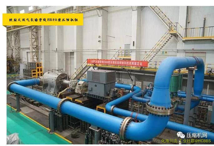

日前,西安陕鼓动力股份有限公司(简称陕鼓动力)研发的天然气长输管线EB80型压缩机组,通过了由中国石油和化学工业联合会组织的国家科学技术成果鉴定。鉴定组一致认为:该机组的整机综合指标达到国内领先水平,其中压缩机效率及工况范围等主要技术指标已达到国际先进水平。这是我国自主完成的大型管线压缩机技术研发和产品制造,不仅标志着陕鼓动力已突破了天然气干线及支线长输管道压缩机核心技术的国外垄断,具备了设计、制造、测试及服务长输管线压缩机组的核心能力,也为推动我国天然气管道输送关键设备自主化进程和技术进步夯实了基础。
天然气作为清洁能源,在世界能源消耗中占有重要组成部分。据了解,2017年我国天然气消费量2373亿立方米,同比增长15.3%。油气长输管线作为原油、成品油与天然气的主要运输载体之一,在国民基础建设中扮演着重要的角色。截至2017年底,中国境内在役油气管道总里程累计约13.31万千米。预计“十三五”规划末期,中国长输油气管道的总里程将超过16万千米。
专家介绍,我国天然气干线及支线工程采用高压力、大管径的长距离输气管道系统,一般每隔100公里至200公里需要设置一座由多台大功率压缩机组成的压气站,通过天然气压缩机组的多级增压,克服传输过程中的摩擦阻力,实现天然气的长距离输送。因此,压缩机组被誉为天然气长输管道的“心脏”。
陕鼓动力依托自身在能量转换装备领域50年的技术积累和综合实力,针对西气东输一线、二线等各压气站运行积累,对气动参数、结构特点和控制技术等展开充分调研分析,以高可靠性、高效性、机组总成套为研发目标,整合陕鼓欧洲研发公司技术资源,组建了国际领先的研发团队,实现了多项创新和技术突破。其中,创新开发出陕鼓管线压缩机专用高效模型级,多变效率高达88%以上;开发的专用气动计算软件及适用于各天然气应用领域的高性能基本级系列,解决了大型长输管线压缩机组宽工况范围、高效运行的技术难题;开发了新型结构的长输管线压缩机组结构方案,显著提高了机组运行的稳定性;开发的单侧拆装、一侧卡环、带盘车装置等新型结构显著减少了现场检修维护的时间和成本,保证了长输管线压缩机运行中的稳定、可靠、安全“基因”。该项目已获得11项国家专利,并形成了具有自主知识产权的高效新型机组技术。
