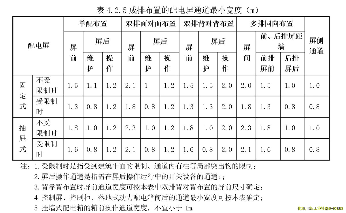

有专家说配电柜靠墙布置,安全间距不足,但是查询了一些标准,标准上并没有明确。如果配电柜不从后面操作和维护,可以靠墙布置吗?请大家给出一点标准依据!

首先明白什么是配电柜,GGD、GCS、MNS等都是当下常用的低压配电柜,这些配电柜都是需要屏后维护的。不需要屏后维护的只能叫做动力箱(落地式)。楼上这些人的回答把我吓了一跳,这个论坛的水平是这样的吗?
