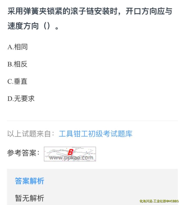

请问各位坛友,滚子链接头处如何区分是用弹簧夹还是开口销固定?以及如果用弹簧夹,开口方向有说法么?最后说明原因

B  相反

原因是避免链在运行时受到撞击而脱离。

相反,呛着当然不好了
