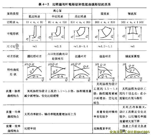

总体上是扬程、流量随水泵流量的增大而逐渐减小,但是,在变化过程中有转折即随流量的增加,扬程和功率反而逐渐升高,以后逐渐下降。求转折处怎么理解?

轴流泵的性能曲线特性就是这样,在小流量处出现马鞍形。

看这个图吧,你想了解的都在上面

泡沫_ZPTK 发表于 2019-1-25 11:10
看这个图吧,你想了解的都在上面
下载观摩
