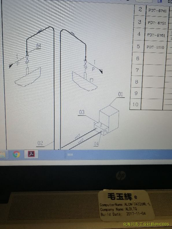

哪位前辈知道图片中的IP啥意思?还有那个小三角,谢谢啦!

黑白三角是供货界限?I代表仪表、P代表管道?

是专业分工界限,I代表仪表专业负责,P代表配管安装专业负责。

牜牜VIP会员 VIP会员 | 显示全部楼层       最后访问IP上海市
I:Instrument 仪表专业
Pipe 管道专业
小三角不知道你说的是专业分工还是导压管上的
这个变送器安装位置低于取压点,应该是气体的。
小三角表示导压管安装和水平的角度,上面用于让凝液回流至工艺管线,变送器口的让凝液汇集于低点排放

I代表仪表,P代表管道,说明是仪表专业跟管道专业的分工,在安装的时候,哪些属于管道专业的活,哪些属于仪表专业的活

instrument: 仪表专业
PIPING: 配管专业
小三角方向是水平管线的倾斜角度,施工单位如果问到具体角度的话,炼油装置普遍采用 100(长):5 (高)的倾斜角
