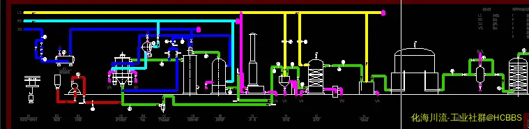

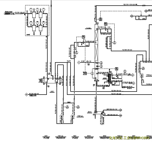

工艺流程图里有一种设备都摆在同一水平线的方式,还有一种,分布在平面上的。这两种有什么区别呢?
是不是一个只能做草图,另一个才算管道仪表流程图。
各自都应用在什么地方呢?依据是什么?

if135楼主 VIP会员 VIP会员 | 只看该作者       最后访问IP辽宁省
简介--小小化工工程师 发表于 2019-1-23 16:01 不知所云,用图来表示你说的两种情况吧,根本听不懂你说的什么。 您好 就是下面这两种-登录查看全文

第一个图是我们常见的PID图纸,带控制点的工艺流程图。画的非常清楚,而且非常标准。 第二个图感觉很简单,不会作为PID图纸的。可以理解为PFD。  详情 回复 发表于 2019-1-23 16:25

简介--if135 发表于 2019-1-23 16:18 第一个图是我们常见的PID图纸,带控制点的工艺流程图。画的非常清楚,而且非常标准。 第二个图感觉很简单,不会作为PID图纸的。可以理解为PFD。 ...-登录查看全文
简介--小小化工工程师 发表于 2019-1-23 16:25 第一个图是我们常见的PID图纸,带控制点的工艺流程图。画的非常清楚,而且非常标准。 第二个图感觉很 ... 您好,第二个我手边的图纸不好公开所以找了个简单的,如果这种图纸 ...-登录查看全文
简介--CHANGBAISHI 发表于 2019-1-23 16:25 你说的可能是管道布安装置图吧,还有一个是设备平面图?设备基础平面图? 流程图属于工艺流程图范畴。 依 ... 您好,我咨询的是类似第二种的工艺流程草图,如果完善加入仪表控制 ...-登录查看全文

第一张图是工艺流程图,其中是带有控制点的流程图,要是仪表安装这张图是要结合仪表安装接线图有联系的。第二章工艺流程图,只是作为化工工艺流程的一种平面表示,也叫工艺流程图。这张图适合于现场工艺操作人员、生  详情 回复 发表于 2019-1-24 07:44
简介--小小化工工程师 发表于 2019-1-23 16:25 第一个图是我们常见的PID图纸,带控制点的工艺流程图。画的非常清楚,而且非常标准。 第二个图感觉很 ... 那就是说,设备的布局形式没有硬性要求是吧?这两种布局模式只要信 ...-登录查看全文

跟布局没有直接关系,我认为只要把流程表示清楚,控制点表示清楚,不要缺项漏项,布局不成问题。  详情 回复 发表于 2019-1-23 16:52

简介--if135 发表于 2019-1-23 16:47 那就是说,设备的布局形式没有硬性要求是吧?这两种布局模式只要信息全面都可以作为PID图纸输出么? 跟布局没有直接关系,我认为只要把流程表示清楚,控制点表示清楚,不要缺项漏项, ...-登录查看全文

简介--第一张就是PID图纸,第二个像是模型图,第二个做不了PID图使用的,不现实也很难实现-登录查看全文

简介--if135 发表于 2019-1-23 16:43 您好,我咨询的是类似第二种的工艺流程草图,如果完善加入仪表控制点以及管线信息,是不是与第一张PID是 ... 第一张图是工艺流程图,其中是带有控制点的流程图,要是仪表安装这张图是 ...-登录查看全文

简介--第二个图只是布局不好看而已,如果流程和控制点按规范表示清楚,是可以用,仅仅是看着不舒服而已-登录查看全文

简介--个人觉得pid跟设备布局没得明显关系,PID只是表示工艺流程走向和工艺、仪表点位的。有设备位置要求的应该是设备布置图。-登录查看全文

简介--第一张是可以作为PID   第二张应该是设备厂家提供的图纸吧(他们所谓的工艺流程图),其实就是设备厂家的设备粗略安装图-登录查看全文

简介--至于依据可以看HG20519-登录查看全文

简介--具体布置设计啊你那个是,能具体到管道多长,什么位置设阀门,用软件就能一次性把所有材料清单列出来了。PID图只能看流程和控制点,看不出管道有多少米,阀门放在哪里。 ...-登录查看全文
