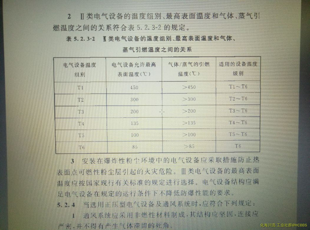

防爆等级的温度组别的最高表面温度怎么确定?是按照设计温度还是工作温度?多谢。

这个温度是按照介质的引燃温度算的吧?

参考GB 50058-2014

楼上说的都对,主要看你现场可燃气体的引燃温度,决定是哪个温度组。

既然说温度组别,那就是指气体了。第一问:是根据介质的引燃温度,详细了见GB50058中的3.4.2和附录C。第二问:这个没有设计或工作温度只说,只有引燃温度,再所有的引燃温度中找最低的,对应分组温度即可。

2、电气设备的温度组别与所处环境的爆炸性气体是息息相关的,例如二硫化碳的引燃温度是102℃,气体温度组别是T5,那电气设备表面温度就不能超过102℃,选择温度组别只能选择T5或T6

设备的温度组别是所处环境的爆炸性气体引燃温度选择的,决定的。
温度级别        IEC/EN /GB 3836 设备的最高表面允许温度T[℃]        可燃性物质的点燃温度[ ℃]
T1                                                  450                                          T>450
T2                                                  300                                        450≥T>300
T3                                                  200                                    300≥T>200
T4                                                  135                                 200≥T>135
T5                                                  100                                        135≥T>100
T6                                                    85                                        100≥T>85
